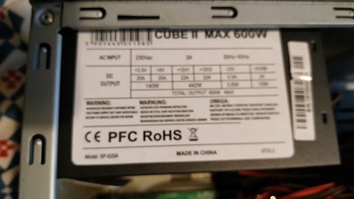

Czy zasilacz Cube 2 Max 600w ma 1x6 pin czy 2x6?

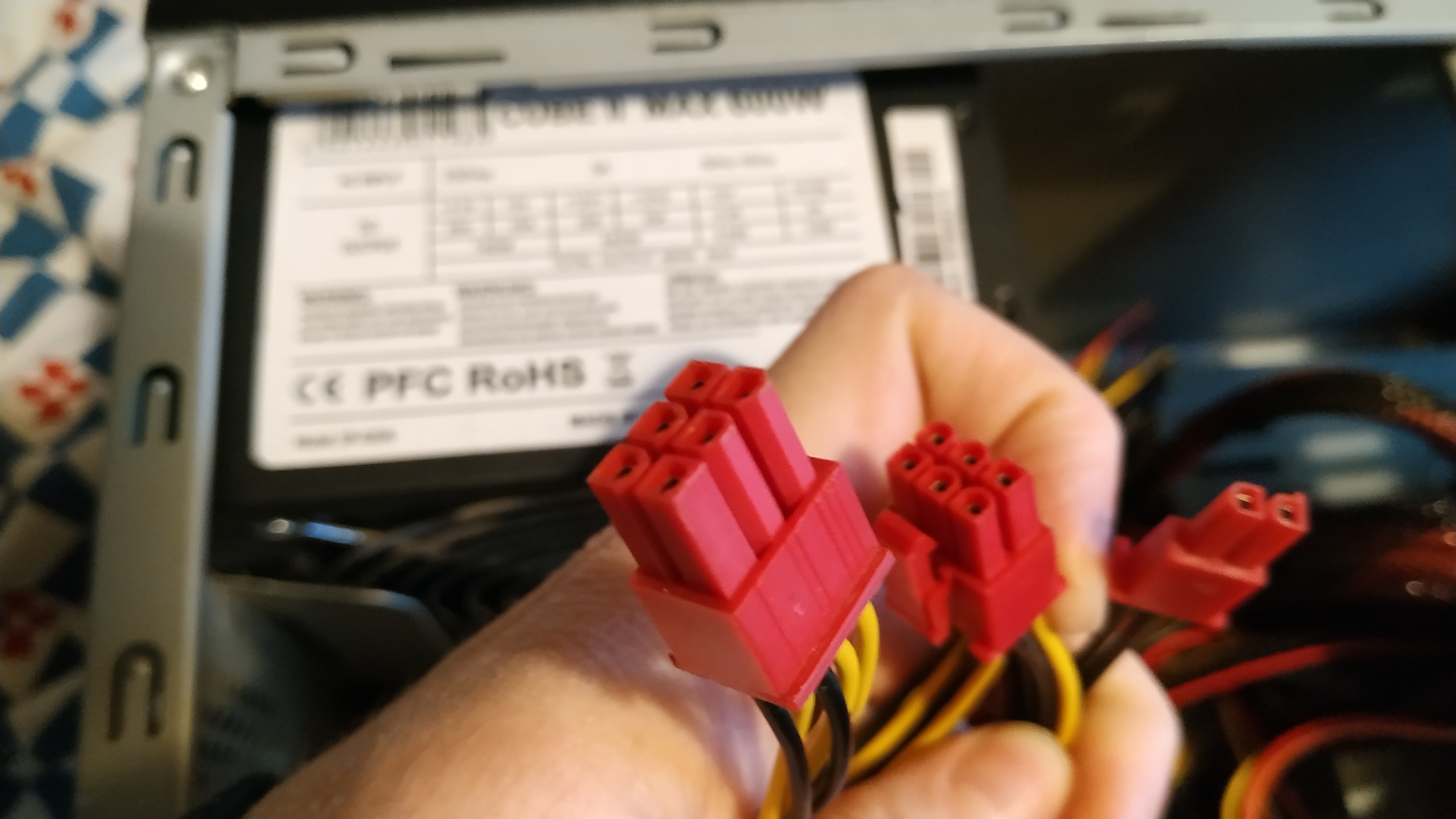

Otóż nie mam pewności czy mój zasilacz posiada jedno wyjście 6 pin czy dwa, bo w opisie. Na stronie xcomu pisze że posiada niby jedno wyjście a na załączonym obrazku widzę że mam je dwa.
(Te dwa wyjścia 6 pin są “połączone” tymi samimi kablami [nie są oddzielnie])
masz tutaj link do strony producenta tego wytworu zasilaczopodobnego https://ibox.pl/zasilacze/1684-cube-2-600.html ten “zasilacz” ma 2 wtyczki PCI-E wyprowadzone z jednej lini przy podpięciu dobrej grafiki może być z nim krucho, mógłbyś go wymienić jeśli masz jakiś dobry sprzęt na coś pewnego markowego https://forum.pcformat.pl/Czarna-lista-zasilaczy-komputerowych-czyli-jakich-marek-nie-nalezy-kupowac-t (traktuj tą poradę jako sugestię nie musisz się do niej stosować )
