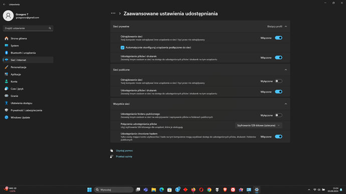

Zrobię czystą instalacje z pendrive ale muszę przenieść dane z laptopa na PC stacjonarny. Czy mogę to zrobić za pomocą wifi? Nie wiem jak to zrobić. Włączam udostępnianie plików w ustawieniach i nic się nie dzieje. Laptop jest bezprzewodowo na wifi a PC jest podpięty do routera przewodem jr45. Kiedyś dawno przesyłałem tak dane ale zapomniałem jak to zrobić. Laptop jest W11 a PC W10

Czy jak zmieniam te ustawienia w windowsie wifi to ktoś widzi moją sieć, to co mam na kompie po piszę publiczne , np moi sąsiedzi , czy to jest jest tylko do mojej sieci wifi na które mam hasło?

Możesz za pomocą WIFI i LAN, ale po pierwsze musiałbyś zrobić grupę roboczą, udostępnić katalog, nadać prawa, to trochę kombinowania dla kogoś kto nie zna tematu. Zwłaszcza, że w różnych systemach często pojawiają się kłopoty.
Są też programy, które załatwiają przesył plików.
Ale… w zależności od szybkości połączenia WIFI może się okazać że będzie wolniej niż skopiować.
