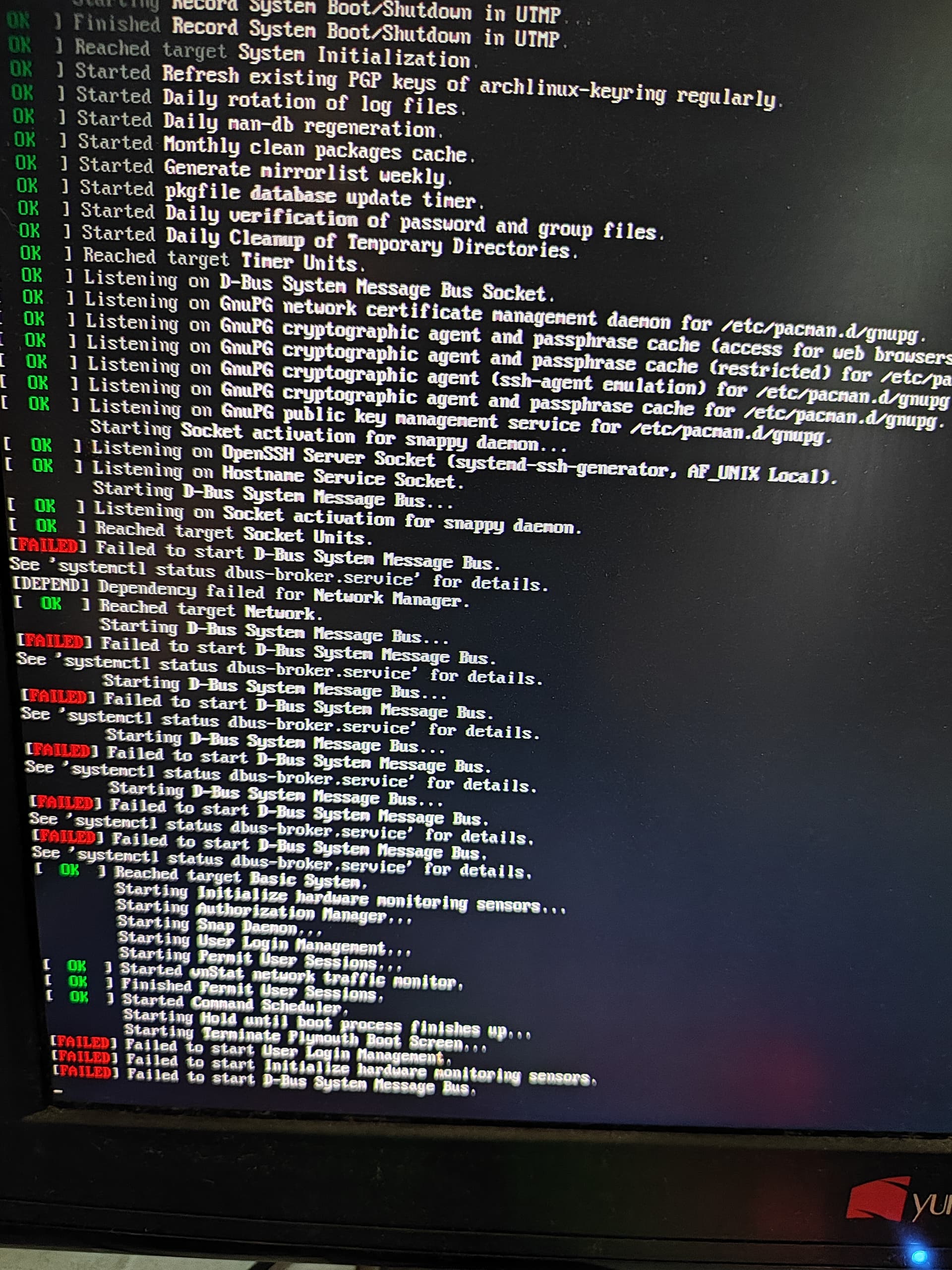

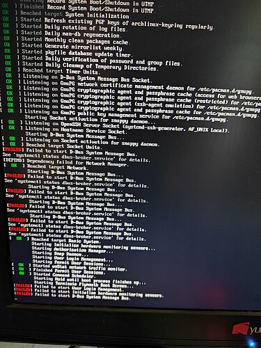

Pojednej nie udanej aktualizacji miałem problem z kernelem (grub odwoływał się do kernela, których nie było), błędem libgpgme.so oraz obecnie zostały tylko te błędy ze zdjęcia. System nie startuje, staje na tym ekranie, nie da się wejść w konsolę, dostęp tylko z poziomu livecd/chroot

Wracając do tematu uruchom komputer z live USB Manjaro i uruchom chroota do lokalnego systemu
sudo manjaro-chroot -a
i zobacz czy z tego poziomu coś wyciągniesz, zobacz czy coś ciekawego będzie w journalu, tj
journalctl -u dbus
journalctl -xe
może aktualizacja nie przeszła cała? Spróbuj pacman -Syu, może sam dbus pacman -S dbus
Było wszystko zaaktualizowane. Na starszym kernelu błędy są takie same.
[manjaro /]# journalctl -u dbus
-- No entries --
[manjaro /]# journalctl -xe
-- No entries --
[manjaro /]# pacman -S dbus
warning: dbus-1.16.2-1 is up to date -- reinstalling

ldconfig: file /usr/lib/libLLVM-20.so is truncated
ldconfig: File /usr/lib/libclang.so.20.1 is empty, not checked.
ldconfig: File /usr/lib/libtevent-util.so.0.0.1 is empty, not checked.
ldconfig: File /usr/lib/libsamba-hostconfig.so.0.0.1 is empty, not checked.
ldconfig: File /usr/lib/libdolphinvcs.so is empty, not checked.
ldconfig: File /usr/lib/libdcerpc-server.so is empty, not checked.
ldconfig: File /usr/lib/libcpupower.so.1.0.1 is empty, not checked.
ldconfig: File /usr/lib/libndr-krb5pac.so is empty, not checked.
ldconfig: File /usr/lib/libsamba-credentials.so is empty, not checked.
ldconfig: File /usr/lib/libKExiv2Qt6.so.0 is empty, not checked.
ldconfig: file /usr/lib/libnvoptix.so.1 is truncated
ldconfig: File /usr/lib/libKF6Svg.so.6.15.0 is empty, not checked.
ldconfig: File /usr/lib/libcloudproviders.so is empty, not checked.
ldconfig: File /usr/lib/libclang.so is empty, not checked.
ldconfig: File /usr/lib/libKF6NewStuffCore.so.6.15.0 is empty, not checked.
ldconfig: File /usr/lib/libndr-standard.so is empty, not checked.
ldconfig: file /usr/lib/libnvoptix.so.575.64 is truncated
ldconfig: File /usr/lib/libcpupower.so is empty, not checked.
ldconfig: File /usr/lib/libFcitx5Config.so.5.1.13 is empty, not checked.
ldconfig: File /usr/lib/libdcerpc.so is empty, not checked.
ldconfig: File /usr/lib/libkioarchive6.so.6 is empty, not checked.
ldconfig: File /usr/lib/libKF6Package.so.6.15.0 is empty, not checked.
ldconfig: File /usr/lib/libndr.so.6.0.0 is empty, not checked.
ldconfig: File /usr/lib/libQt6MultimediaQuick.so is empty, not checked.
ldconfig: File /usr/lib/libKF6Syndication.so.6.15.0 is empty, not checked.
ldconfig: File /usr/lib/libFcitx5Config.so is empty, not checked.
ldconfig: File /usr/lib/libcomposefs.so is empty, not checked.
ldconfig: File /usr/lib/libQt6Quick3DSpatialAudio.so.6.9.1 is empty, not checked.
ldconfig: file /usr/lib/libnvidia-nvvm.so.575.64 is truncated
ldconfig: File /usr/lib/libcpupower.so.1 is empty, not checked.
ldconfig: File /usr/lib/libKF6NewStuffCore.so is empty, not checked.
ldconfig: File /usr/lib/libKF6Svg.so is empty, not checked.
ldconfig: File /usr/lib/libQt6SpatialAudio.so.6.9.1 is empty, not checked.
ldconfig: File /usr/lib/libminiupnpc.so is empty, not checked.
ldconfig: File /usr/lib/libsmbclient.so.0.8.0 is empty, not checked.
ldconfig: File /usr/lib/libsamdb.so is empty, not checked.
ldconfig: File /usr/lib/libdcerpc-binding.so.0 is empty, not checked.
ldconfig: File /usr/lib/libnetapi.so is empty, not checked.
ldconfig: File /usr/lib/libkioarchive6.so.6.0.0 is empty, not checked.
ldconfig: File /usr/lib/libsamba-credentials.so.1.0.0 is empty, not checked.
ldconfig: File /usr/lib/libQt6SpatialAudio.so.6 is empty, not checked.
ldconfig: File /usr/lib/libdcerpc-server-core.so.0.0.1 is empty, not checked.
ldconfig: File /usr/lib/libndr-nbt.so.0.0.1 is empty, not checked.
ldconfig: File /usr/lib/libndr-nbt.so.0 is empty, not checked.
ldconfig: file /usr/lib/libnvidia-ptxjitcompiler.so is truncated
ldconfig: File /usr/lib/libldb.so.2.11.0.old is empty, not checked.
ldconfig: File /usr/lib/libQt6Quick3DSpatialAudio.so.6 is empty, not checked.
ldconfig: File /usr/lib/libminiupnpc.so.21 is empty, not checked.
ldconfig: file /usr/lib/libnvidia-rtcore.so.575.64 is truncated
ldconfig: File /usr/lib/libcloudproviders.so.0.3.6 is empty, not checked.
ldconfig: File /usr/lib/libdcerpc-binding.so is empty, not checked.
ldconfig: file /usr/lib/libcuda.so.1 is truncated
ldconfig: File /usr/lib/libKF6ItemModels.so.6 is empty, not checked.
ldconfig: File /usr/lib/libQt6MultimediaWidgets.so.6.9.1 is empty, not checked.
ldconfig: File /usr/lib/libQt6TextToSpeech.so is empty, not checked.
ldconfig: File /usr/lib/libQt6Multimedia.so.6.9.1 is empty, not checked.
ldconfig: File /usr/lib/libdcerpc-samr.so.0.0.1 is empty, not checked.
ldconfig: File /usr/lib/libKF6SonnetCore.so is empty, not checked.
ldconfig: File /usr/lib/libKF6UserFeedbackCore.so is empty, not checked.
ldconfig: File /usr/lib/libcomposefs.so.1 is empty, not checked.
ldconfig: file /usr/lib/libcuda.so is truncated
ldconfig: file /usr/lib/libnvoptix.so is truncated
ldconfig: File /usr/lib/libKF6Syndication.so is empty, not checked.
ldconfig: File /usr/lib/libKF6DNSSD.so.6.15.0 is empty, not checked.
ldconfig: File /usr/lib/libndr-krb5pac.so.0 is empty, not checked.
ldconfig: file /usr/lib/libcuda.so.575.64 is truncated
ldconfig: File /usr/lib/libsamba-util.so.0 is empty, not checked.
ldconfig: File /usr/lib/libKF6SonnetCore.so.6 is empty, not checked.
ldconfig: file /usr/lib/libLLVM.so is truncated
ldconfig: File /usr/lib/libdcerpc.so.0 is empty, not checked.
ldconfig: File /usr/lib/libKF6TextEditor.so is empty, not checked.
:: Running post-transaction hooks...
(1/7) Creating system user accounts...
(2/7) Reloading system manager configuration...
  Skipped: Running in chroot.
(3/7) Reloading user manager configuration...
(4/7) Restarting marked services...
(5/7) Creating temporary files...
(6/7) Arming ConditionNeedsUpdate...
(7/7) Refreshing PackageKit...
Error connecting: Could not connect: No such file or directory
error: command failed to execute correctly
[manjaro /]#
