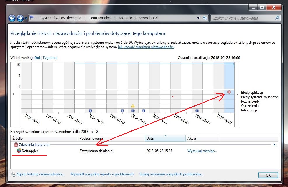

Deinstalacja programu Defraggler 2.21.0.993 z błędem

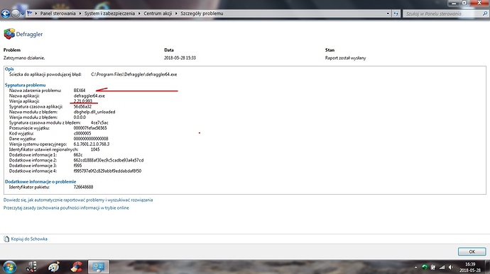

Po odinstalowaniu w/w programu Revo Uninstalleremw monitorze pojawia się informacja o błędzie krytycznym tej aplikacji. Wg szczegółowego komunikatu jest to błąd BEX64.
Teraz zainstalowałem najnowszą wersję Defragglera 2.22…
Pytanie: Jak wykonać deinstalację, aby błędu BEX64 nie było? Czy zostawić to tak jak jest?

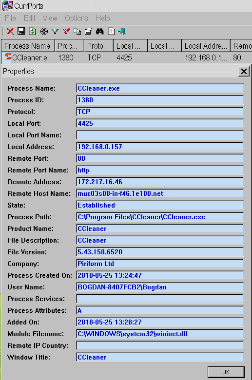

A na co Ci instalacyjny defraggler? Piriform, jak i ccleaner, to malware group. Gdy się umie…
Napiszę tak - mam najnowszy ccleaner i defraggler, ale portable. Mam też program do portów i sprawdzam. Otwieram program ten, czy drugi - jest spoko, czyli OK. Otwieram instalacyjny ccleaner i widzę otwarty port:
Tak samo jest z defragglerem. Instalacyjny otwiera ten sam port.
