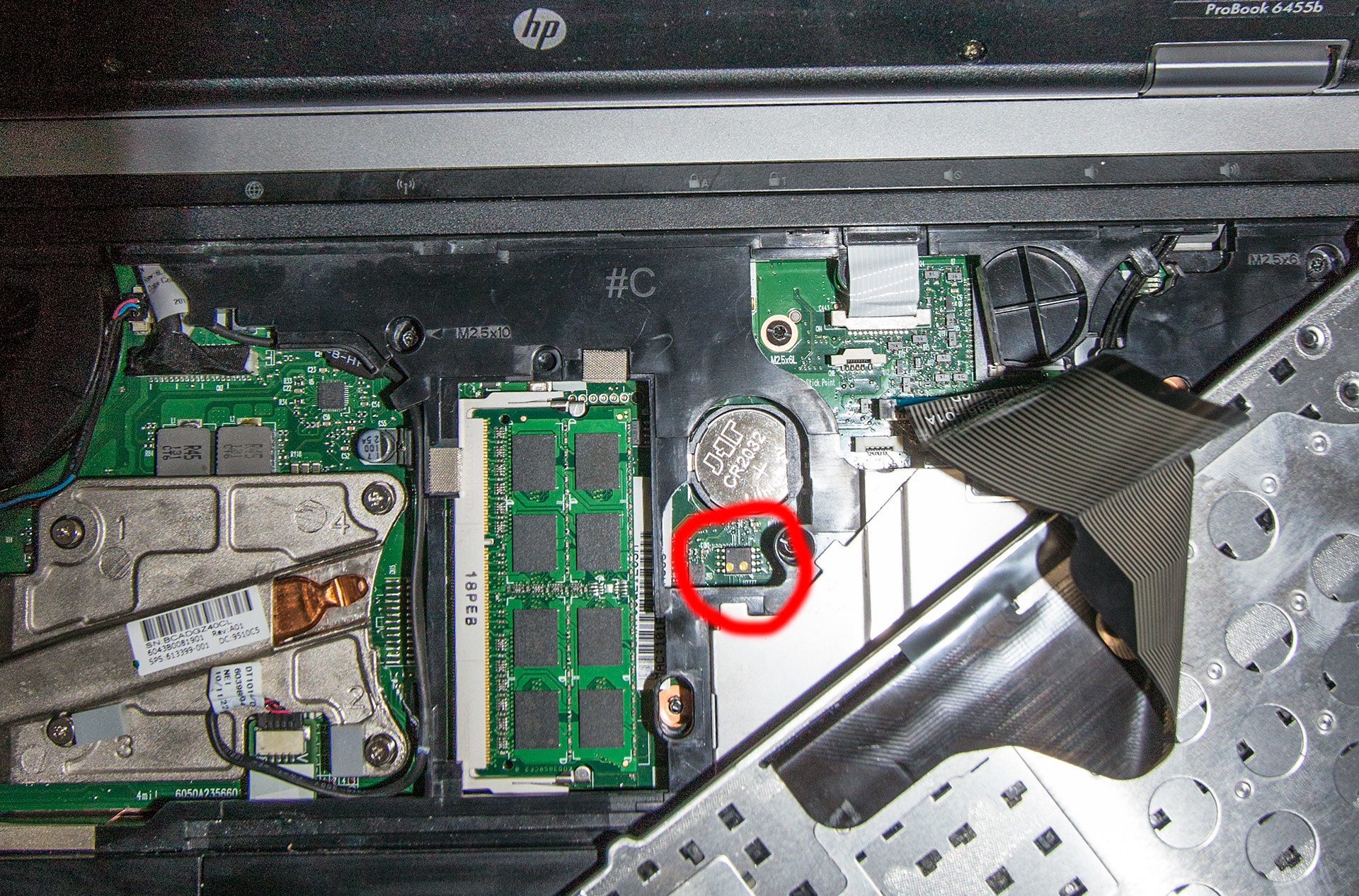

Wylutowywać nie trzeba. Są nakładki na kość do programatorów, także to, to pół biedy. Ale kosztują swoje. Sam klips z tego co ktoś pisał, to koszt około 40$, a post sprzed kilku lat. To powiedzmy dobry programator z jakimś porządnym softem i kompletem kabelków będzie w okolicach 200-250$… heh… mało opłacalna zabawa, jeśli to ma być tylko na jeden raz.
Znalazłam obrazek, jak wygląda ta kość… mało miejsca dookoła… Plastiki na bank by trzeba wymontować inaczej nie podejdzie z zaczepem do nóżek.
