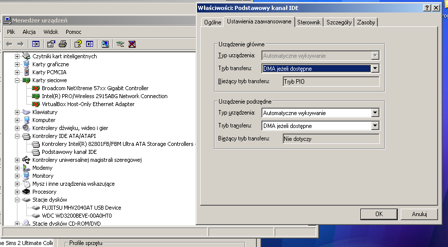

Na pewno sprawdź w systemie w menadżerze urządzeń czy kontroler dysku pracuje w trybie DMA, a nie starym PIO.

Zdjęcie zaraz - a dysk sprawdzałem szczerze główkowałem od innych stron ale teraz widzę na obu dyskach jest w MZ tryb PIO ale u góry pisze DMA kiedy dostępne.
Zdjęcie MZ:

Spróbuj odinstalować ten kontroler który pracuje w trybie PIO. W tym problem powolnej pracy dysku.
Co do odinstalowania próbowałem pojedynczo jaki 2 na raz - zawsze koniec po logo Windows XP SP3 niebieski ekran śmierci jak pisałem w nocy i po wgraniu w trybie awaryjnym ponownie w MZ system wstaje prawidłowo w trybie normalnym.
