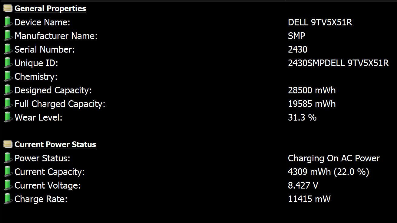

HWiNFO wskazuje natomiast wear level na poziomie raptem 31%
Czy winny może być jakiś inny układ na płycie (nie wiem, jakaś przetwornica?) czy raczej to mało realny scenariusz i warto wybulić dwie stówki na nową baterię?

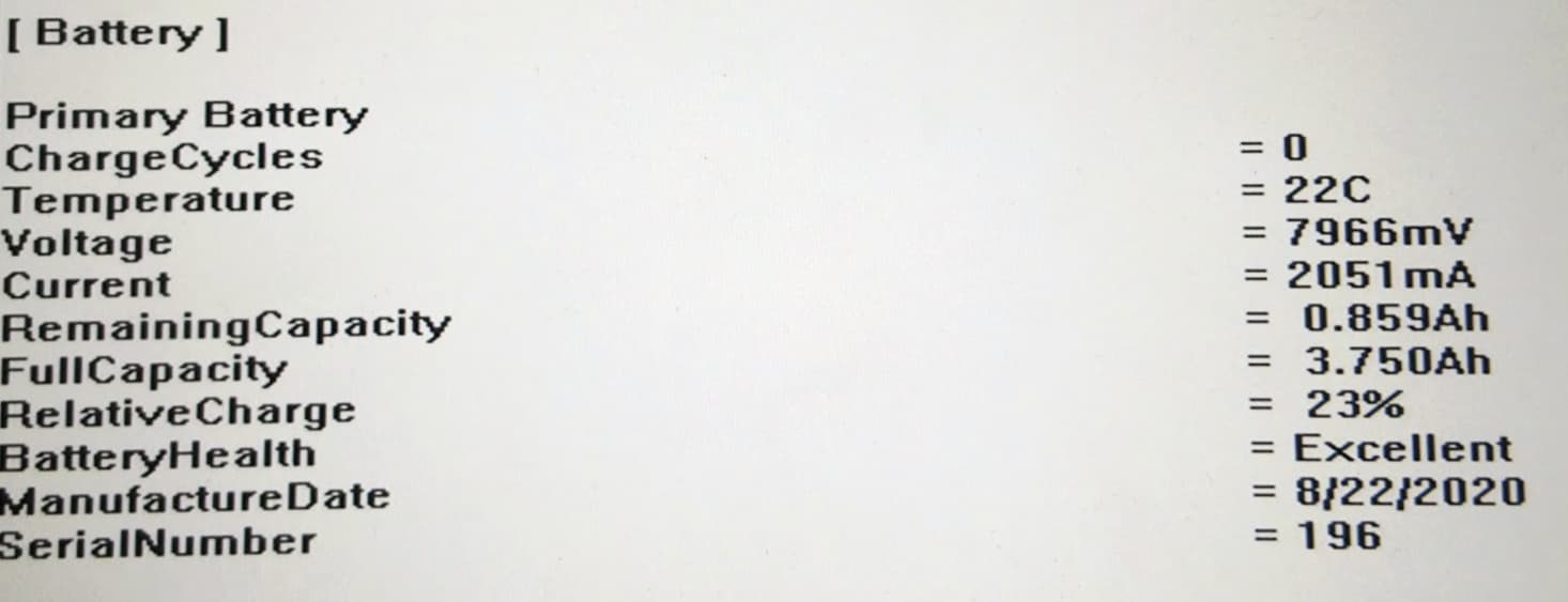

Bios nic ciekawego nie pokazał ale wlazłem w Diagnostyke i co widzę? Bateria już ma status Good, co ciekawe stopień naładowania po 2h na zasilaczu to 53%(!) i przepływ prądu do baterii na poziomie 350mA czyli tyle co nic. Bateria jest w zasadzie pełna bo napięcie 8.4V
Czyli wygląda na to że rzeczywiście jej zużycie to ok 50% ale system tego nie widzi i uznaje taką wartość za 100% i stąd pewnie nagły drop po zużyciu 50%

Diagnostyka przed:
Diagnostyka po:
Czyli jak widać, „zdrowie” baterii z Dell Command Power Managera nijak się ma do tego co pokazuje niskopoziomowa diagnostyka. Poprawę widać gołym okiem, przede wszystkim tempo ładowania jest dużo wyższe (teraz 2 ampery i napięcie poniżej maksymalnego, wcześniej bardzo szybko próg max. napięcia był osiągany). Naładuję do pełna i zobaczymy na ile wystarczy tym razem :slight_smile:
