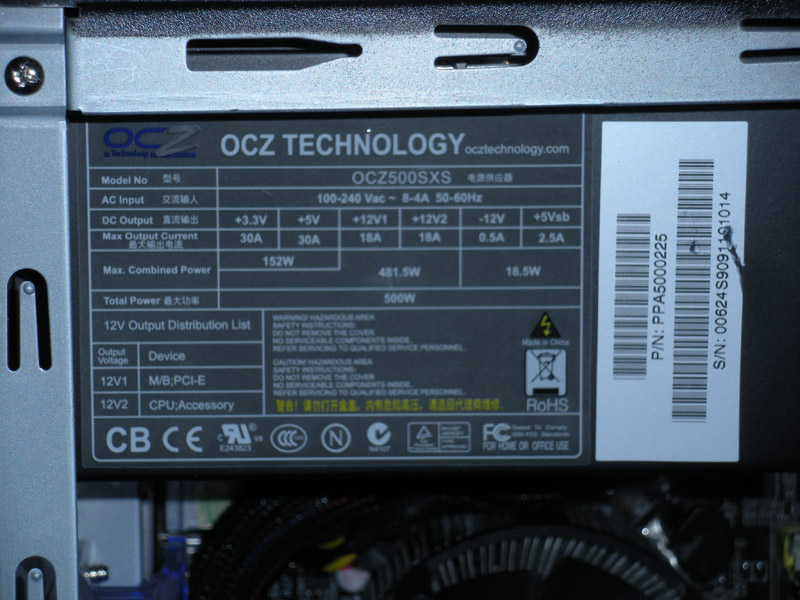

OCZ 400W ma na linii +12V 360W (30A), a Amacrox ma 348W (29A)
Scorpio
(Emilmlo)
27 Grudzień 2009 14:42
#9
Linii się nie dodaje, ma dwie linie (wirtualne) +12V po 18A, ale dostarczyć może maksymalnie 30A, co też pisze na naklejce 360W/12V=30A
Scorpio
(Emilmlo)
27 Grudzień 2009 17:10
#10
U ciebie akurat na naklejce te 481.5W to jest podane dla linii +3.3V, +5V i +12V, a nie samej +12V, tak jak jest podane w przypadku wersji 400W, Z Series, ModXstream, ale SXS 500W ma 36A.
Scorpio
(Emilmlo)
27 Grudzień 2009 18:48
#11
Fortron FSP500-60GLN który jest bliźniaczą konstrukcją Ocz 500W Stealthxstream ma 36A czyli 432W
http://www.benchmark.pl/uploads/image/tabliczka.jpg
Z tej naklejki wynika
+3.3V i +5V 152W
+3.3V, +5V i +12V 481.5W
