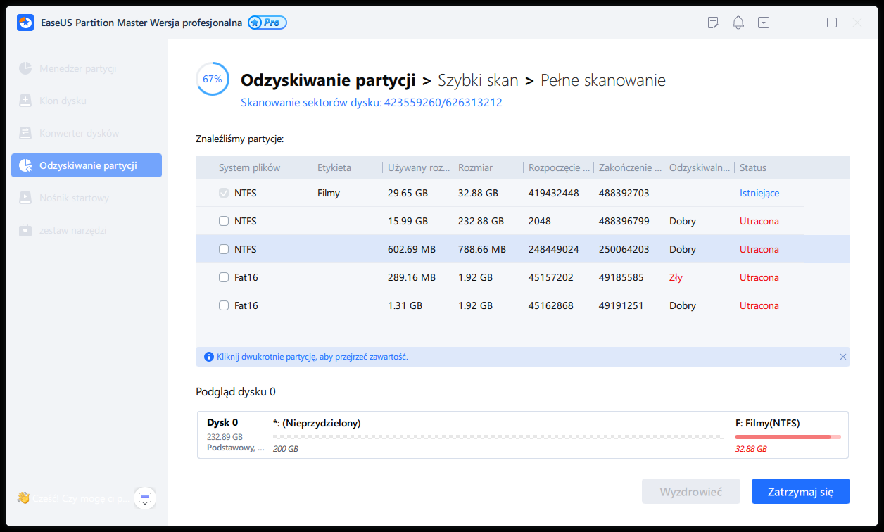

Z jednej partycji odzyskałem wszystko, a dwóch innych nie widzi. Co robić? A program Easeus Data Recovery Wizard widzi te partycje, ale nie mogę odzyskać, ale widzi pliki.
A skanowałeś cały dysk?
Tak, skanowałem

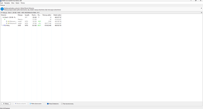

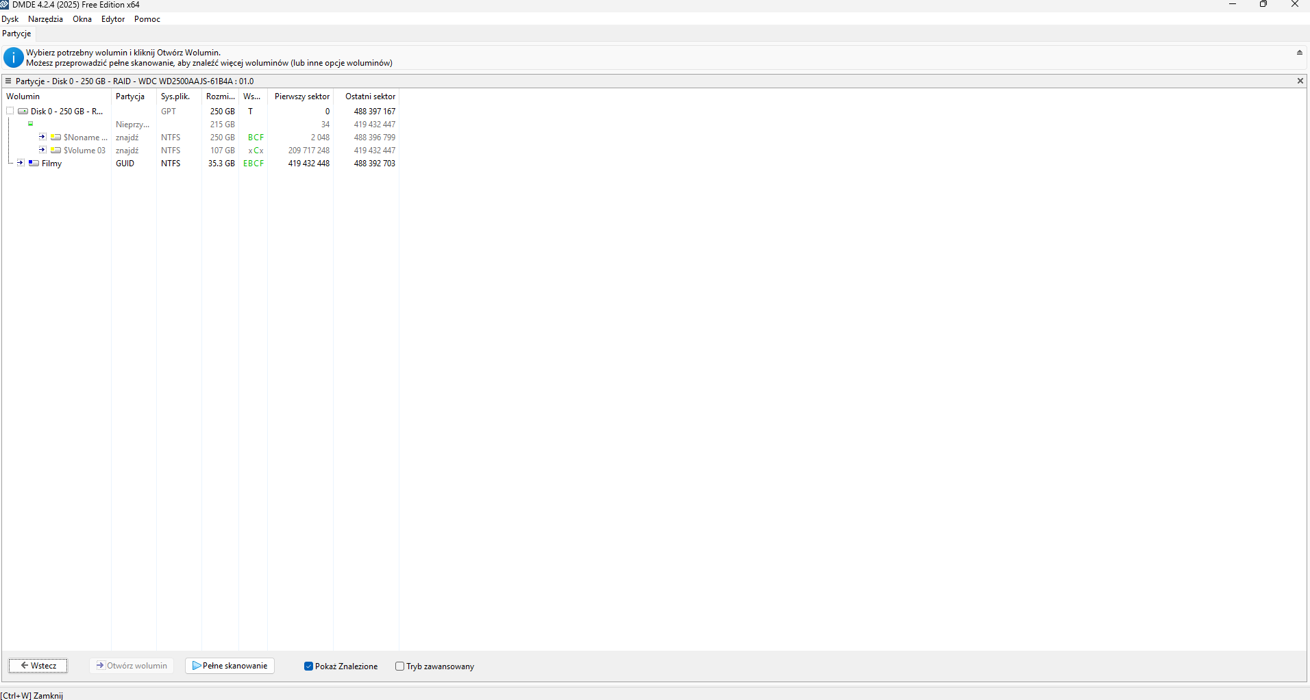

Podczas skanowania zaznacz też fat 32. Jak skończy, to powinien ci wyświetlić listę możliwych partycji, z uwzględnieniem ilości plików jakie mogą na nich być. Można potem wybierać z listy i próbować opcji otwórz partycję.
Ostatnią partycję z dysku można otworzyć przez DMDE i wszystko z niej odzyskać, a dwóch partycji niestety nie. Program CrystalDiskInfo pokazuje, że z dyskiem jest wszystko OK.

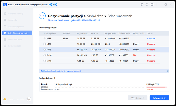

Jedną partycję odzyskałem EaseUS Partition Master. Jest taka jaka była i wszystko na niej jest. Ale jeszcze dwie mi zostały.
Można odzyskać jeszcze dwie partycje?
Można odzyskać z tego jeszcze 2 partycję po 100 GB?

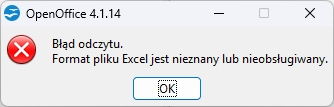

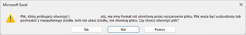

@Bradlee próbowałem naprawić plik przez opcję napraw w Excel’u bez rezultatów, pojawia się taka informacja jak poniżej…
. Z kolei w linku Online Excel File Repair for XLS, XLSX, and CSV po dodaniu pliku ukazuje się błąd problemu przesłania pliku
„There was an issue uploading the file”
