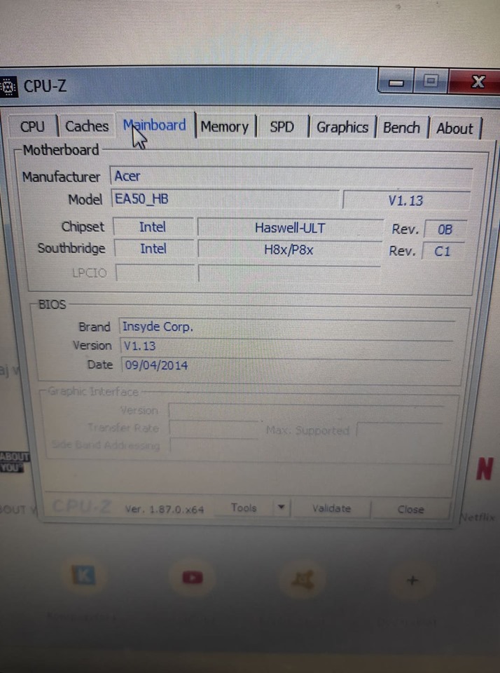

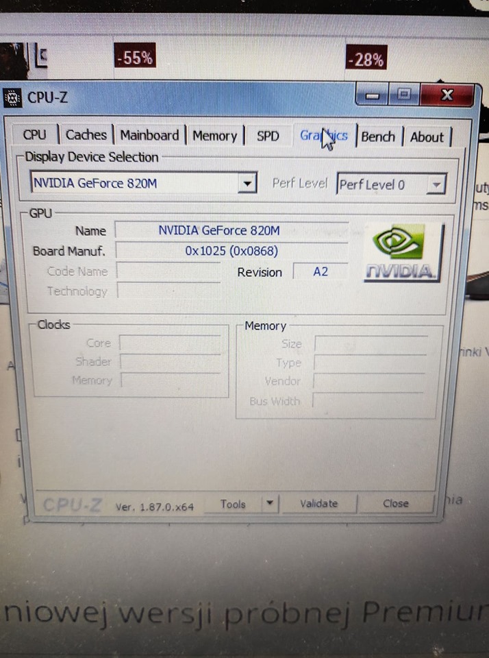

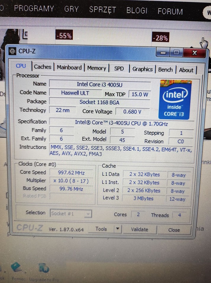

Witam, chciałbym dołożyć pamięć RAM do mojego Acer aspire E5 571G 36MY ponieważ strasznie zamula. Obecnie posiadam jedną kość 4 GB (szczegóły na fotce). Chciałbym dołożyć tą https://www.euro.com.pl/pamieci-ram/goodram-ddr3-8192mb-1600-cl11.bhtml Czy będzie ona kompatybilna? Mam windowsa 7 i zastanawiam się czy jest sens instalować wind 10, poprawi to wydajność? Pozdrawiam
