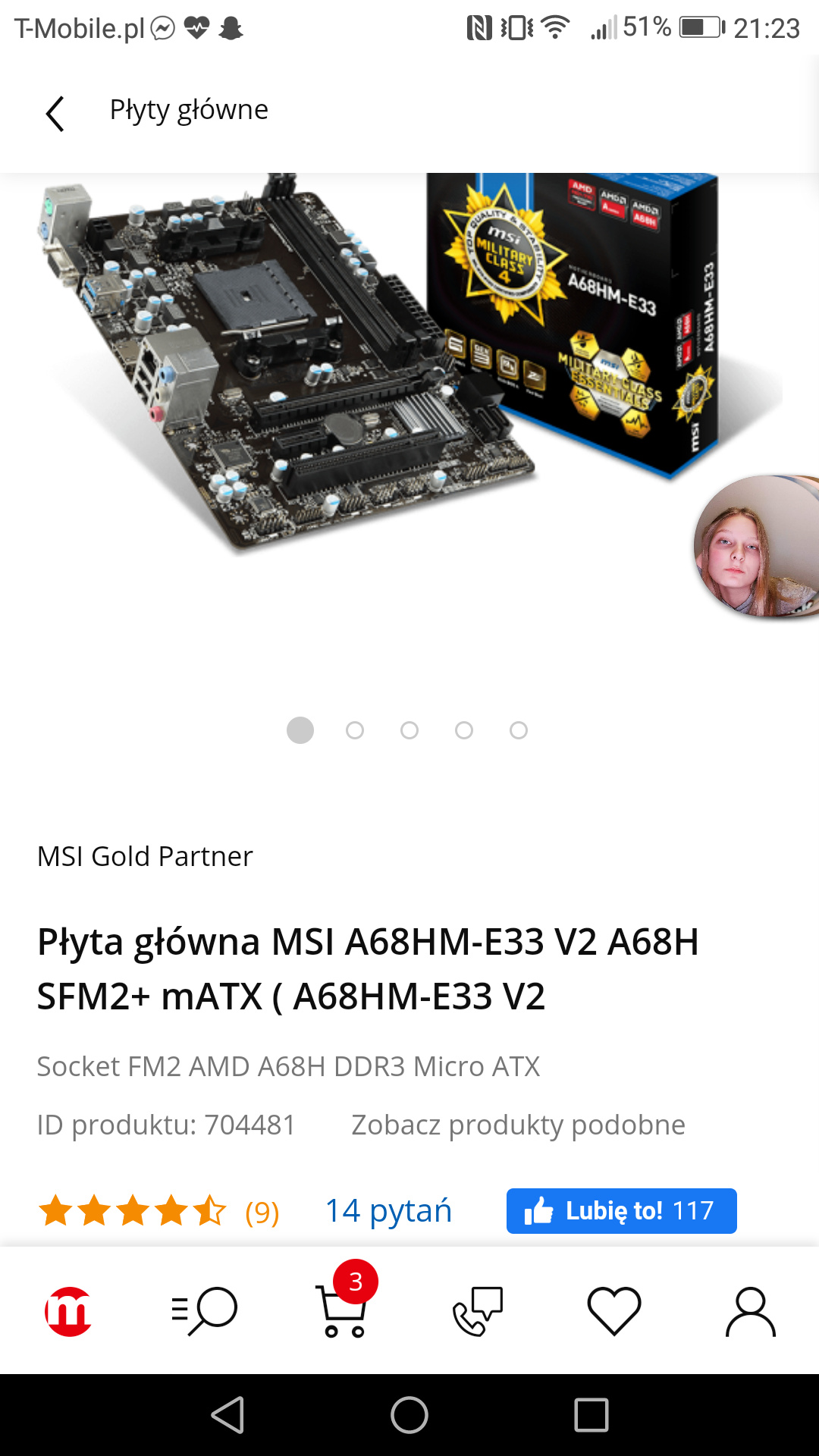

Pasować będą, ale kupujesz muzealny złom, i to jeszcze chyba w sklepiew cenie nowego (!).
Kup nawet najtańszą płytę A320 za 200 zł, dodaj Athlona 200 za 200 zł, dodaj 2x4 GB Ram 2666 za 200 zł i za 650 zł masz normalny komputer ze znosną grafiką. Mozesz zmodernizować praktycznie do 8 rdzeniowców.
Ty zaś kupujesz 5 letnią kartę, na poziomie obecnej zintegrowanej grafiki, i zasilacz z zapasem, że słów szkoda. Do takiego zestawu lepiej weź Silentium 350w, a 50 zł, które oszczędzisz, przeznacz na płytę z 4 slotami na RAM na B350. :wink:
Płyta z tego co widzę, to DDR3, a RAMy są DDR4, więc nie będzie pasować.

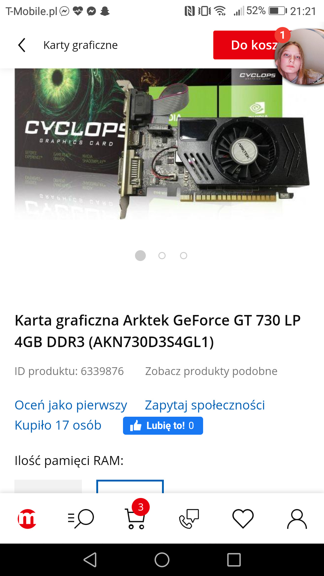

A może być ta?
Nie, to są prądożerne karty z epoki, która się kończy i takie karty zaczynają padać.

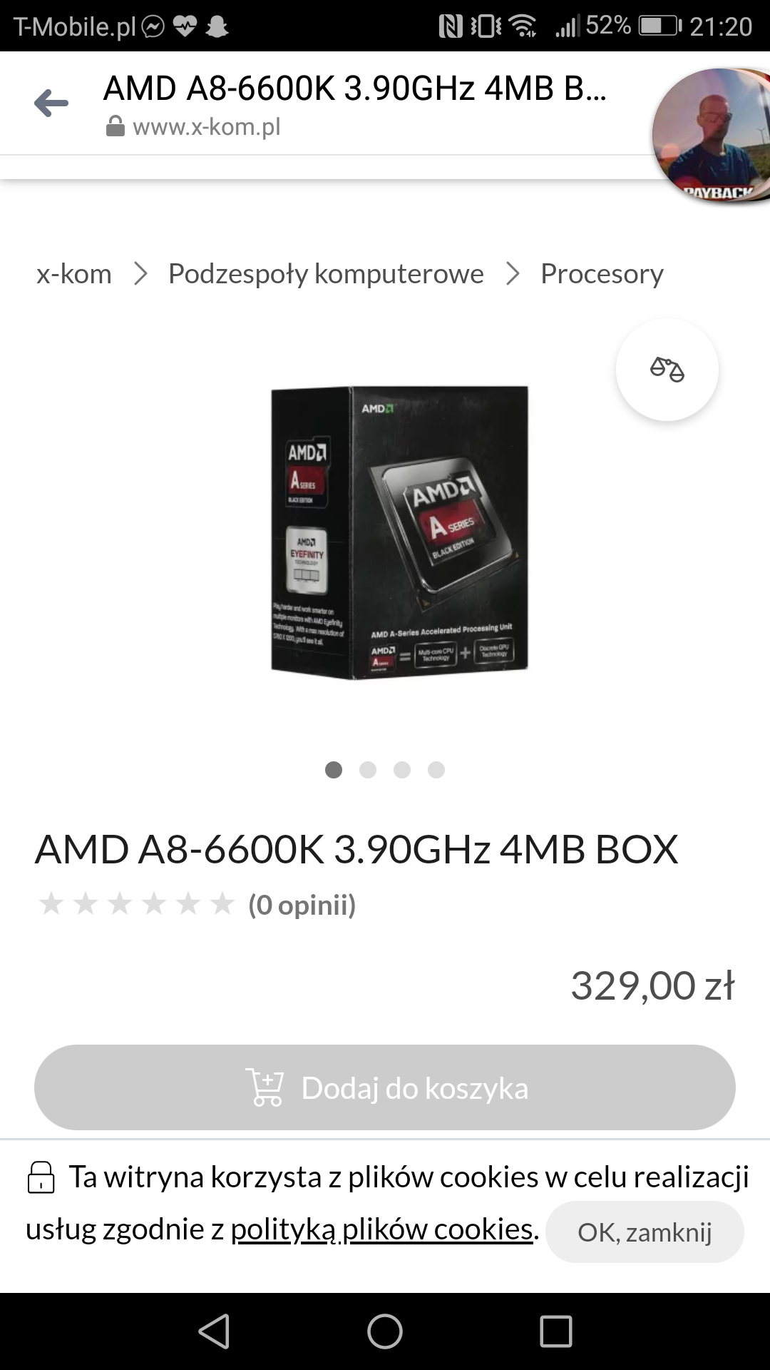

OK, jak dostajesz za darmo, to możesz te elementy brać. Nie jest to jeszcze mega złom, ale najnowsze gry i Full HD nie licz. Do procesora dokup dobre chłodzenie, używane, bo 100W łyka. No i używaną 1050Ti najlepiej. Mocniejszej karty procek i tak nie da rady ciągnąć, cos o tym wiem, bo miałem/mam prawie taki sam procek. :wink:

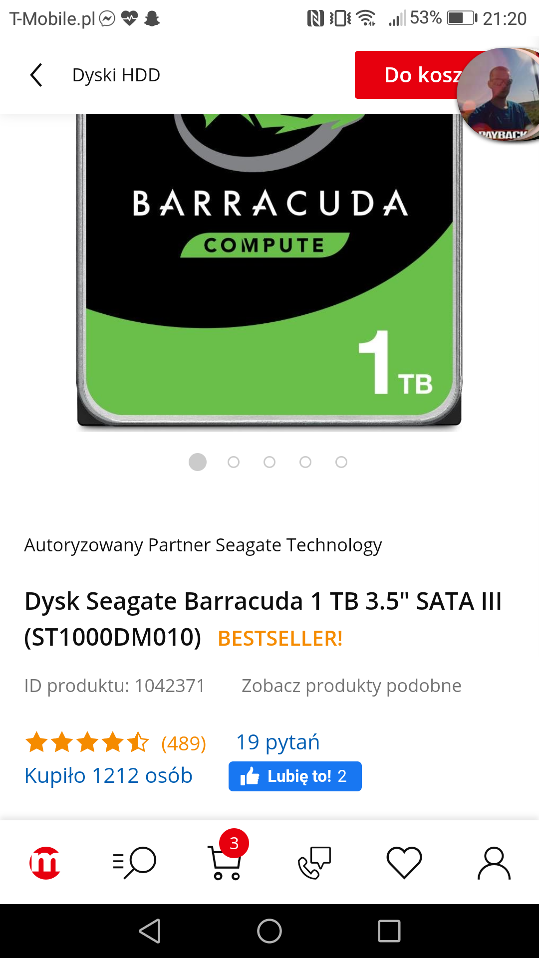

Dysk Seagate omijaj firma z kiepską opinią… dysk Bierz z fimy WD, hitachi, toshiba czy samsung,
ten 1TB aż tak bardzo ci potrzebny może weź na początek cruciala 256gb SSD bo da większego kopa i szybciej bedzie komp chodził, a potem dokupisz drugi dysk HDD na magazyn

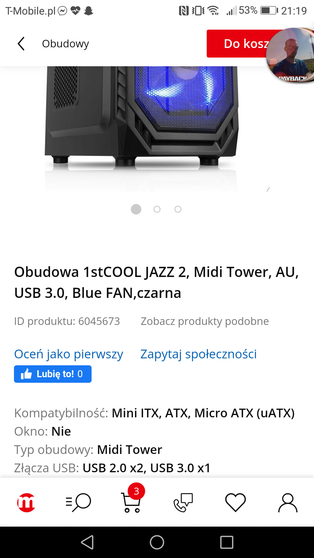

Za 800 zł kupisz najtańszą 250 GB SDD, tani HDD, obudowę (nie szalej z cenami) i zasilacz. Biorąc pod uwagę, że sprzęt taki średnio nowy, to SIlentium 450W powinno starczyć. W certyfikaty lepsze jakości itp., do trochę archaicznego zestawu, nie ma co się pchać już. :wink:

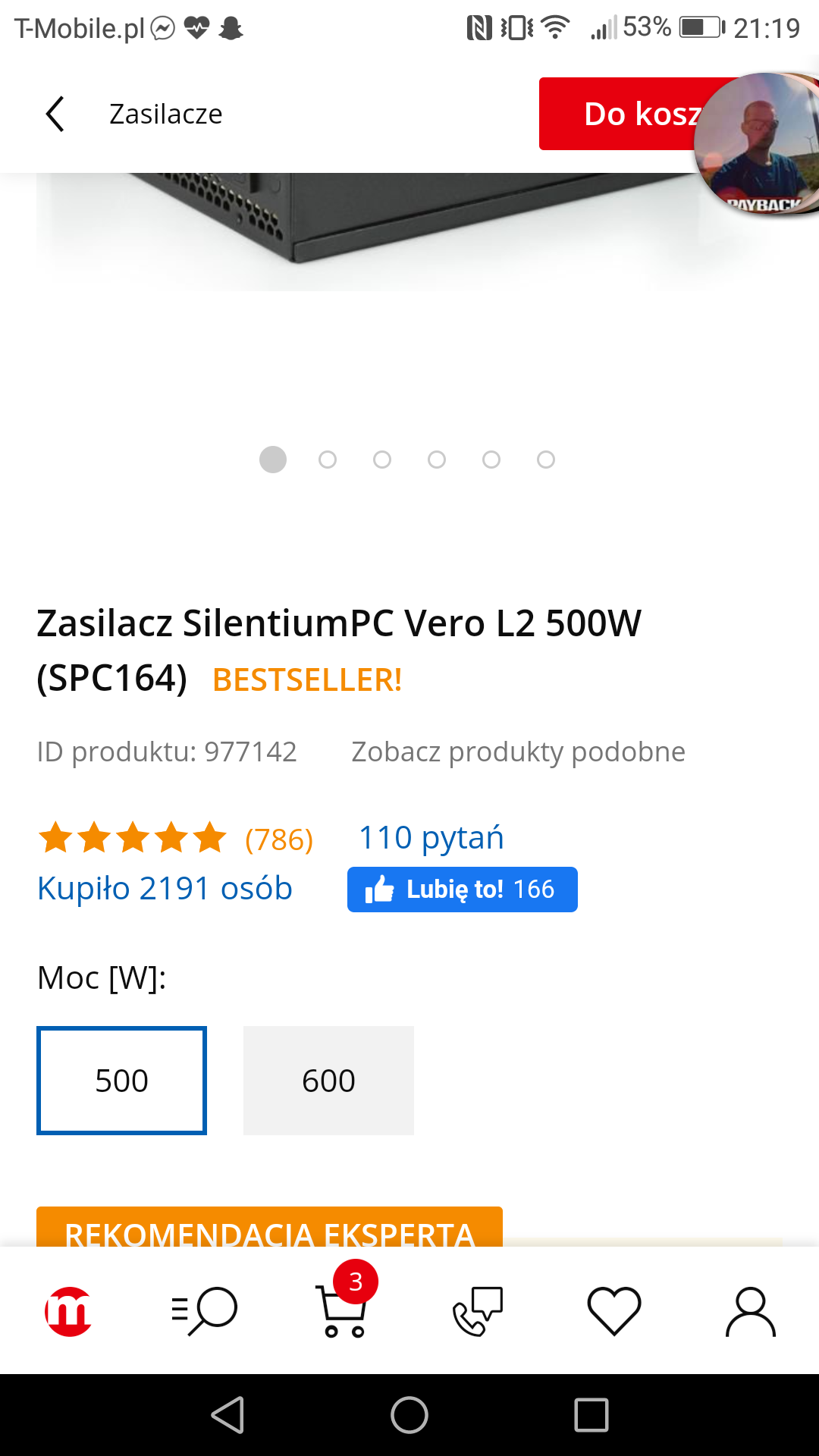

Dobry jest ten zasilacz??
Nie
… to LCPower, zgadza się? Nie jest zły, możesz korzystać.
