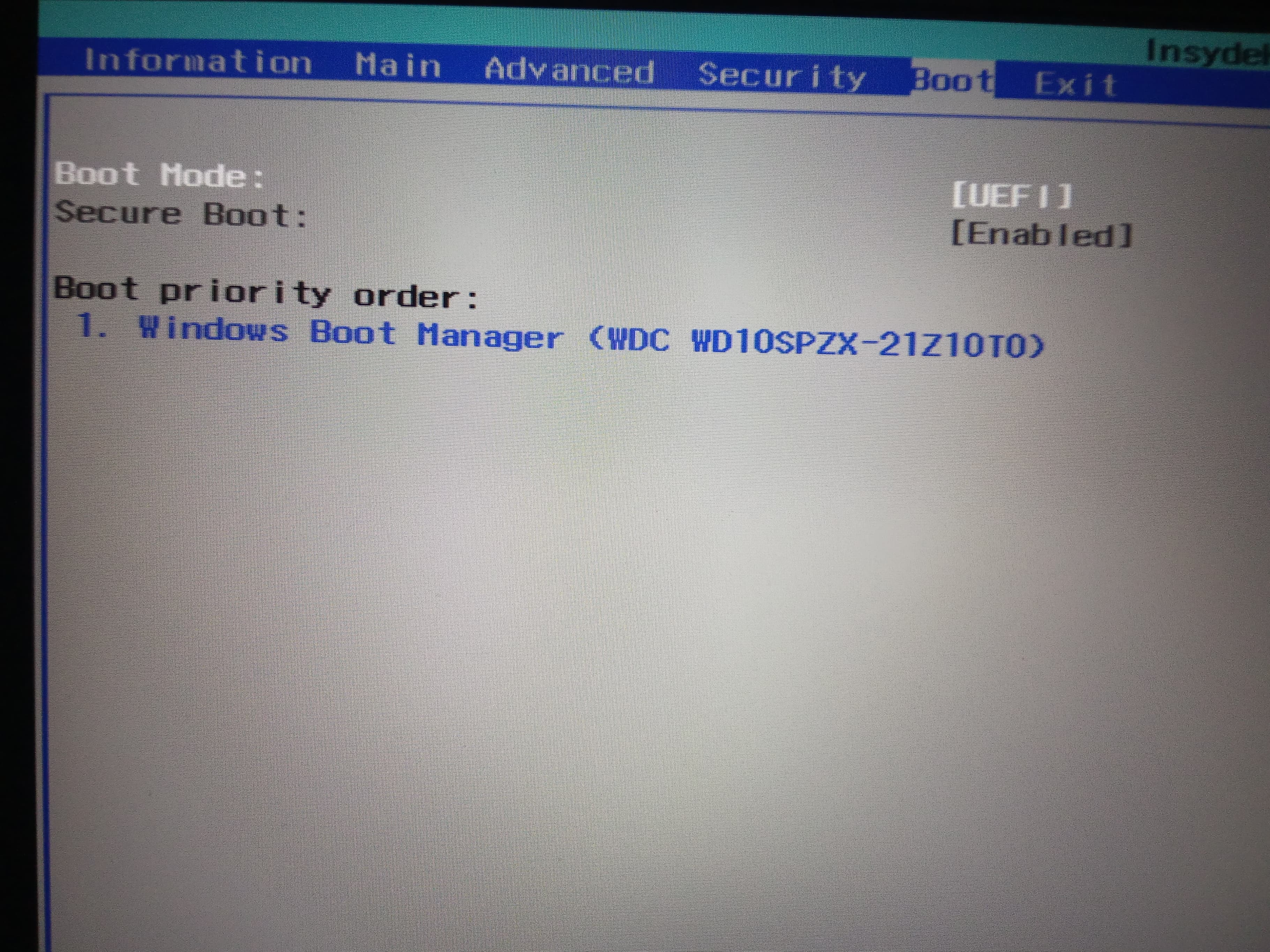

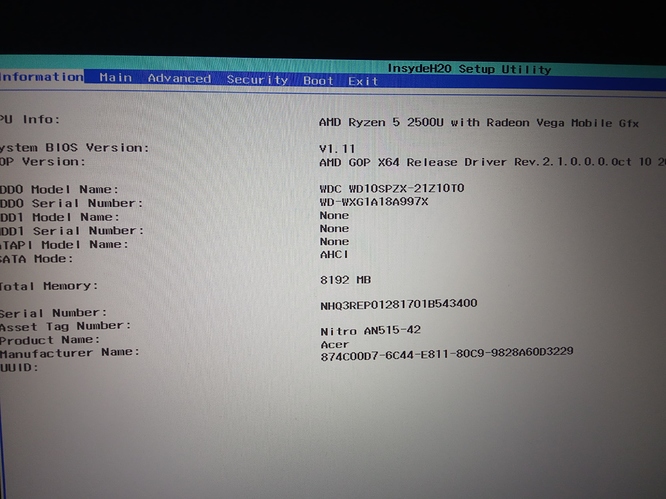

Zmień RAM na integrze na 256 MB (BIOS trzeba pewnie ruszyć), masz chyba ustawiony 1 GB, tracisz więc 700 MB
256 do neta / Youtube starczy.
Na Usługach Windowsa tracisz pewnie z 500 MB trzeba by posprzątać rejestr i usługi powywalać, wszelkie OneDrive, Skype, dodatkowe programy optymalizujące etc.
Nie, to nie zadziała.
I niestety - ale niskonapięciowy Ryzen, to nie jest “dość dobry sprzęt” jak dla GTA V.
Chyba nie jest tak źle, grałem w W3 na ultra, z niektórymi postprocesami wyłączonymi w ponad 30fps w Novigradzie
Jasne, że nie jest źle. GTA też ci się uruchomiło, a to jak działa, niestety zależy od tego jak został program napisany. Twój nitro, to jest sprzęt cytuję: “dla niewymagających graczy”.
Dla niewymagających, to rozumiem, ale nie zmieniato faktu, że przyspawanie 1 GB RAM do integry, która IE jest wykorzystywana w grach, to głupota .
Osobiście, nie wiem kto jest producentem tegoż, napisałbym do suportu, że w zakupionym laptopie z kartą zewnętrzną do integry przypisano irracjonalnie dużą ilość pamięci RAM(1 GB miast 256 MB), co powoduje spadek wydajności. Prosiłbym o wskazanie sposobu zmiany (serwis?) / przesłanie odblokowanego / zmodyfikowanego wsadu do BIOS. Być może zadziała argument, że zakup dodatkowej pamięci (a raczej nawet dwóch - pełny dual) jest niepotrzebny gdyż 90+% zużycie ram osiągasz przy 80+% wykorzystaniu procesora i karty, więc te 700MB pozwoliłoby w zupełności na całkowite wykorzystanie potencjału.
