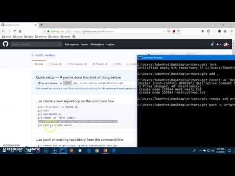

Tu masz przykład jak ktoś używa poleceń gita:
Jako komendę, dodaną na przykład tu, trzeba podać wszystko to co chcesz zrobić:
How To Add A Program To Right Click Menu In Windows 10 - YouTube .
