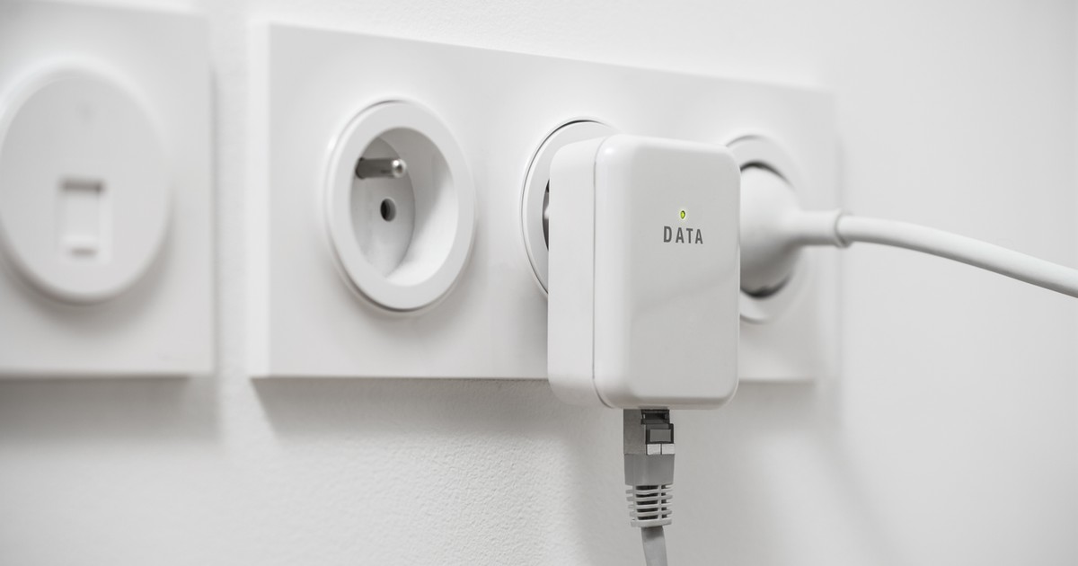

W innym wątku (gdzie ktoś pytał o trzecie urządzenie PLC) dowiedziałem się, że te nowe PLC pracują po kablach elektrycznych tak jakby były punktami sieci MESH. No więc to wydaje się być idealne do rozprowadzenia internetu w obrębie mieszkania.
https://www.asus.com/pl/support/faq/1046725/
Tak ale gniazdka do których ma się zamiar podłączyć urządzenia PLC muszą być na jednej i tej samej fazie. Ja w mieszkaniu mam fazy porozdzielane. Jedno pomieszczenie to jedna faza.
Ja myślę, że mylisz fazy z obwodami :wink:
Może niekoniecznie bo np może mieć UPSy po każdym na pomieszczenie. Wtedy rzeczywiście te gniazdkowe urządzenia niewiele mu pomogą.
