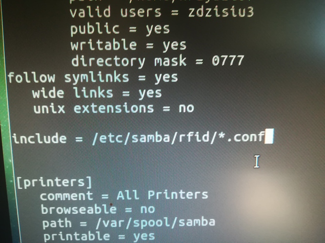

poszukuję rozwiązania w jaki sposób można dołączać fragmenty plików konfiguracyjnych do głównego pliku smb.conf z określonego folderu. Kilka sztuczek próbowałem (poniżej), ale to nie działa tak ja myślałem (dołącza dowolne pliki z rozszerzeniem *.conf). Może ktoś ma jakiś pomysł?

Utwórz te pliki jak człowiek czy pokopiuj jak człowiek, bo nic nie widać więcej na zdjęciach. Plik musi mieć sekcję i pod sekcją wpisy - tak jak plik główny.

Nie wstawiaj zdjęć tylko ew. komunikaty z konsoli skopiuj -> prawy przycisk myszy -> Skopiuj. Potem wklej na forum jakby co.

Jak w poleceniu include wskazuje konkretny plik np. user1.conf to plik bez problemu się dołączy. U mnie chodziło, aby móc dołączać dowolny plik z tego folderu bo będą się tam pojawiały pliki o nazwach numeru tagu RFID.
Pierwsze próby ogólnie zaczynałem od tego co jest tutaj https://www.samba.org/samba/docs/using_samba/ch06.html (sekcja include).
Parametr include nie obsługuje znaku zastępczego, wieloznaczności, gwiazdki, tzw. wildcard. Może wskazywać tylko konkretny plik.
