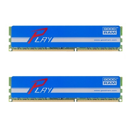

Potrzebuję 2x4GB RAM do takiej płyty
aktualnie siedzi w niej 2x4GB GoodRam
Te kości już są niedostępne, więc pytanie, czy sprzedać te i kupić 4 inne, a jak tak to jakie? Czy dołożyć coś innego, a jak tak to, co polecacie?
Lista współpracujących pamięci do tej płyty.Pozostaje klikanie bo nie wszystkie są dostępne.
http://www.asrock.com.tw/mb/AMD/980DE3U3S3/index.pl.asp#Memory
Liczyłem na jakieś rady
Instrukcję do płyty już przejrzałem. Nie ma tam nic o GoodRam, pomimo że do tej pory byłem z nich zadowolony
Może być i GoodRAM,byle było DDR3,no i zorientuj się jak szybkie masz obecne pamięci.
To chyba Twój obecny RAM.Parametry pasują
http://allegro.pl/pamiec-ram-8gb-2x4gb-ddr3-goodram-play-cl9-i7062321224.html?utm_source=google&utm_medium=cpc&ev_campaign=plaallegro&ev_adgr=Goodram&ev_ln=PRODUCT+GROUP&gclid=EAIaIQobChMIi6e8j8KC2AIVwinTCh3OGgvIEAQYAiABEgIdP_D_BwE&gclsrc=aw.ds&dclid=CPC7p5PCgtgCFZbOsgodlzcDxw#thumb/2
Faktycznie są dosyć podobne i dostępne nawet w zwykłych sklepach. Ciekawe czym się różnią te GYB1866D364L9A/8GDC od GYB1866D364L9AS/8GDC?
Prawdopodobnie niczym, tylko pytanie czy w Dual Channel je “ożenisz”.
Tu może być problem… BIOS?
Za dużo niewiadomych…
EDIT: Umieszczenie baterii między mostkiem a głównym złączem grafy (PCI-Express x16) to jakieś nieporozumienie
Wystarczy trochę kurzu i pstryk - mobo poszło… Znam takie przypadki z autopsji
Dobra, już je miałem w koszyku, ale się wstrzymam. Czy można w prosty sposób sprawdzić, czy pracują w dualu? Bo mam takie dwie kości i do tej pory nawet nie myślałem o tym, że mogą nie pracować
Sprawdź w programie CPU-Z zakładka Memory, rubryka Channel# ,będzie pisać Single lub Dual.
S - Single rank A - brak wyjaśnienia, ale z tego co widzę znaczy to samo co L czyli Latency - porównaj opis oznaczeń tego i tego . Czym się różni S od jego braku? Ano S to jeden moduł np. 8 GB, a bez S to dwa modułu po 4 GB. W przytoczonym linku na allegro opis jest dziwaczny, bo AS w ogóle nie ma opisanych na stronie Goodram. Jeżeli ktoś sprzedaje “S” to znaczy, że oferuje dwa oddzielne moduły, ale nie będzie z nimi problemu w DC. Ktoś wziął dwa moduły sprzedawane normalnie osobno i zrobił z nich zestaw. Nie obawiaj się. To tylko oznaczenia. Wszystko inne się zgadza, a Quad Channel i tak nie zrobisz więc drugi zestaw nie będzie miał wpływy na pierwszy. Bierz na te i nie będzie problemu…
