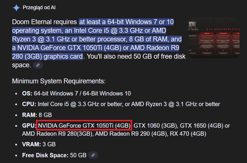

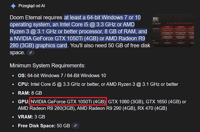

Moim zdaniem karta graficzna jest przestarzała: NVidia Quadro M2000 posiada procesor GPU serii Maxwell co jest odpowiednikiem desktopowej serii 900.
Ale gra jest na PC, więc na jakiej platformie masz ją przypisaną?
Tu są sterowniki aż do wersji 384, ale dla tej gry lepiej nie schodzić poniżej sterownika z serii 497.
Również uważam, że karta graficzna jest za słaba (poziom wydajności jak GTX 950), ale mimo to gra powinna się na niej uruchomić. Procesorowi mocy nie brakuje, ale może jest jakiś problem z kompatybilnością tej gry z Xeonami? Mimo wszystko to proc serwerowy a nie do gier.

Ta gra wymaga Vulkan 1.1 a z tym Quadro M2000 może mieć problem bo nie do tego powstała.

Podstawowe pytanie czy Vulkan u niego jest aktywny, bo że karta coś tam wspiera to nie znaczy, że działa.
A jednak nie byłbym pewny, ze wspiera.
Datasheet od NV:

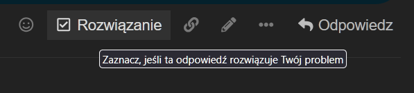

Możesz oznaczyć swój ostatni post jako rozwiązanie problemów z Doom, przynajmniej inni będą już w poście wprowadzającym widzieć, co może pomóc i potem testować resztę sugestii z tego wątku.
obraz
@krystian3w Zrobione, już jest dobrze ?
