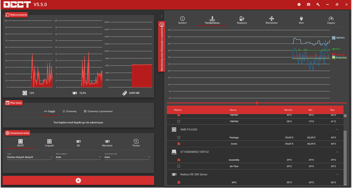

80% temperatury, 10% za mała wydajność 1 wątku fx.
Przy FX i 580, to przeciąg w środku mieć musisz. Ile masz ooct?
Nie wiem czy dokldanie o to chodzilo
Ok, a kiedy te dropy masz? Byłbyś w stanie ustalić co na 100% obciążone?

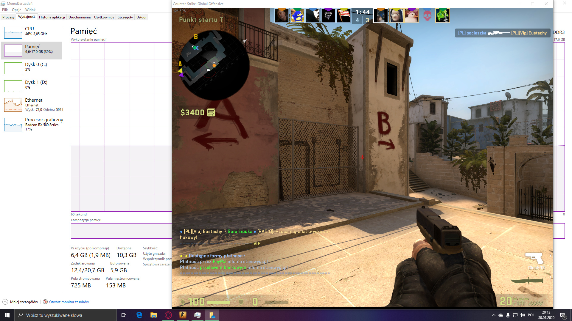

No to odpal menadżera, jak Windows 10, i pokaż co skoczyło do 100. A dysk… nie ejst pełny?
W oby dwoch jest powyzej polowy wolnego miejsca
To sprawdź gre uruchomioną z tym i pokarz co wyjdzie, bo na chłopski rozum wszystko wydaje się być OK…
