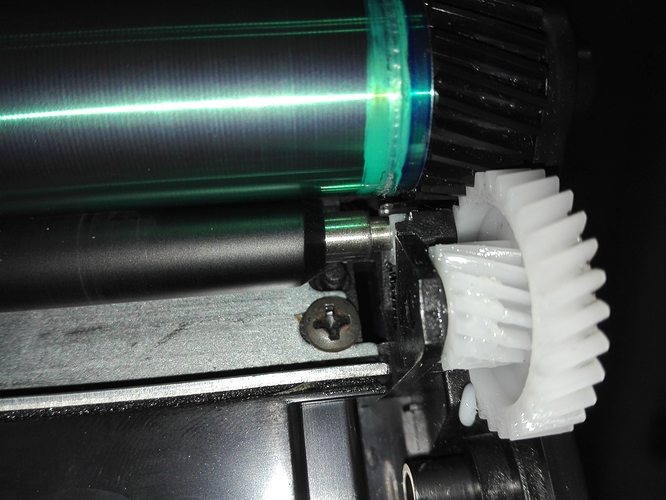

Beben OPC odnaleziony:
Z dwóch stron jest mocowany metalowymi nitami, których nie “idzie” wypchać ani odkręcić śrubokrętem. Ktoś wie jak go wymontować ?
Jeden z nitów jest w połowie ułamany:
Po stymulacji zębatki z prawej, beben wyglądał tak:
Po przeczyszczeniu brudnej warstwy druk jest niemal w całości poprawny, jakość drukowanych stron jest o niebo lepsza.
Natomiast nie wiem jak wymontować ten Beben OPC, a odkręciłem wszystkie 7 śrubek.

Jak jest dobrze, to po co chcesz zepsuć :slight_smile:, najważniejsze wyczyścić na około nie trzeba wyciągać do się to zrobić bez dalszego demontażu. Jak druk jest dobry to nie demontuj dalej, zawsze można zniszczyć, na to jest czas :slight_smile:
Samsunga nie rozkręcałem, ale tu masz film jak to zrobić, dalej.
https://www.agawa.pl/beben-opc-z-zebatka-samsung-xpress-sl-m-2022-245305-12139-57140.html
To nie jest nit tylko wałek profilowany, gdzieś to włazi w podobny profil. Nie wszytko widać.
Jeżeli dobrze widzę na tym zdjęciu to wałek magnetyczny nanoszący toner na naświetlone miejsca na bęben OPC.

Druk jest ok, ale ciągle podczas ruchu słychać zgrzyt. Poza elektroda, listwa czyszcząca (chyba) i zbiornik na resztki nie zostały wyczyszczone. Korzystam z tej drukarki ponad 2 lata bez żadnej awarii (nie licząc dwóch zakleszczeń). Kiedyś trzeba ją gruntowanie wyczyścić.

Odnośnie czyszczenia to coś przeczyściłem. Bęben OPC (ten zielonkawy) bardzo ciężko się obraca, zębatka, która ma powodować jego obrót nie jest w stanie nawet go drgnąć. Smarowałem wnętrze i zębatki olejem silnikowym, aby zmniejszyć tarcie, ale niewiele to dało. Kupię nowy bęben i zobaczę jak to się ma. W końcu oryginalny toner szkoda go, a doświadczenie rzecz bezcenna.
