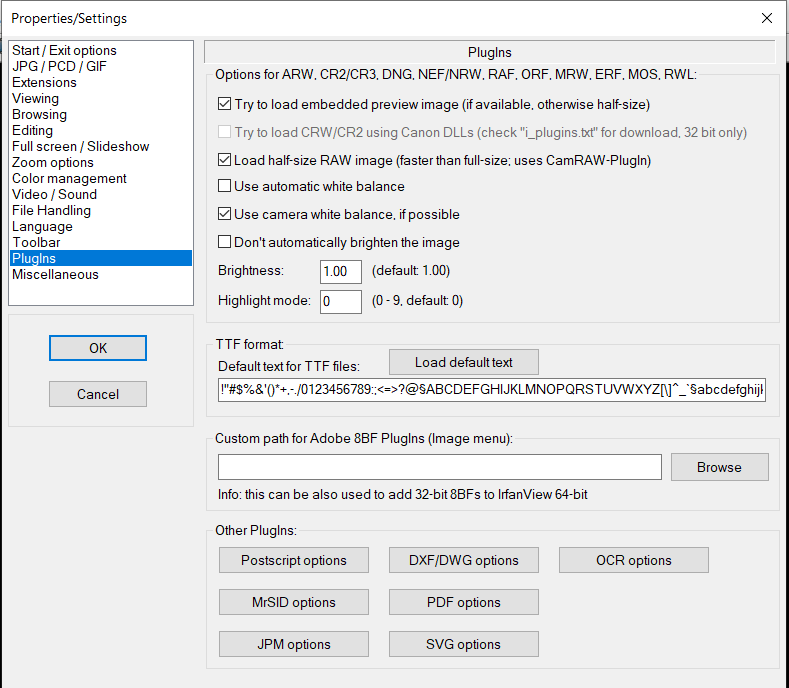

Otwórz go w IrfanView i dopisz tytuł.
Dokładnie w IrfanView, aby otworzyć PDF musisz doinstalować dodatek do IrfanView a następnie używasz zmiennej $F w oknie wydruku w polu „Footnote”. Tutaj opisana cała procedura:
Wydaje mi się, że IrfanView po instalacji nie ma wtyczek do PDF i trzeba zainstalować paczkę z pluginami IrfanView 64-bit version → IrfanView PlugIns.
Tak przy próbie otwarcia PDF zachowuje mi się IrfanView pobrany jako paczka ZIP.
Żeby dobrze działał to trzeba zainstalować, to jest podstawa działania IrfanView.

Co nie zmienia faktu, że jest to dobry program, a ja osobiście uważam, że bardzo dobry. I być może „pan Irfan” ma takie podejście, że program ma być mały i szybki, ale to tylko na plus. Program uruchamia się błyskawicznie nawet na starym sprzęcie i ma takie możliwości, że wszelkie aplikacje typu „Zdjęcia” nie mają podejścia.
A to, że nie ma czegoś w sklepie MS, to żadna strata. Instalacja wszystkich trzech plików (program, puginy, język polski) z normalnych .exe zajmuje pojedyncze sekundy, a otrzymujemy darmowy (do niekomercyjnego użytku) i bardzo szybki program z mnóstwem opcji edycyjnych.
