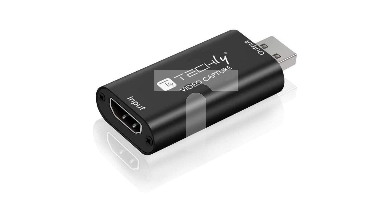

Mój TV ma trzy gniazda. Chciałem to zrobić aby jeden komputer mógł wyświetlić obraz z dekodera i drugiego kompa bez przełączania. Trochę jest uciążliwe takie przełączanie.
Nie wiem jak z wydajnością takiego rozwiązania.
1 polubienie
O chyba właśnie to będzie te cudeńko o którym myślałem. Kupię, przetestuje :). Dzięki wielkie.
