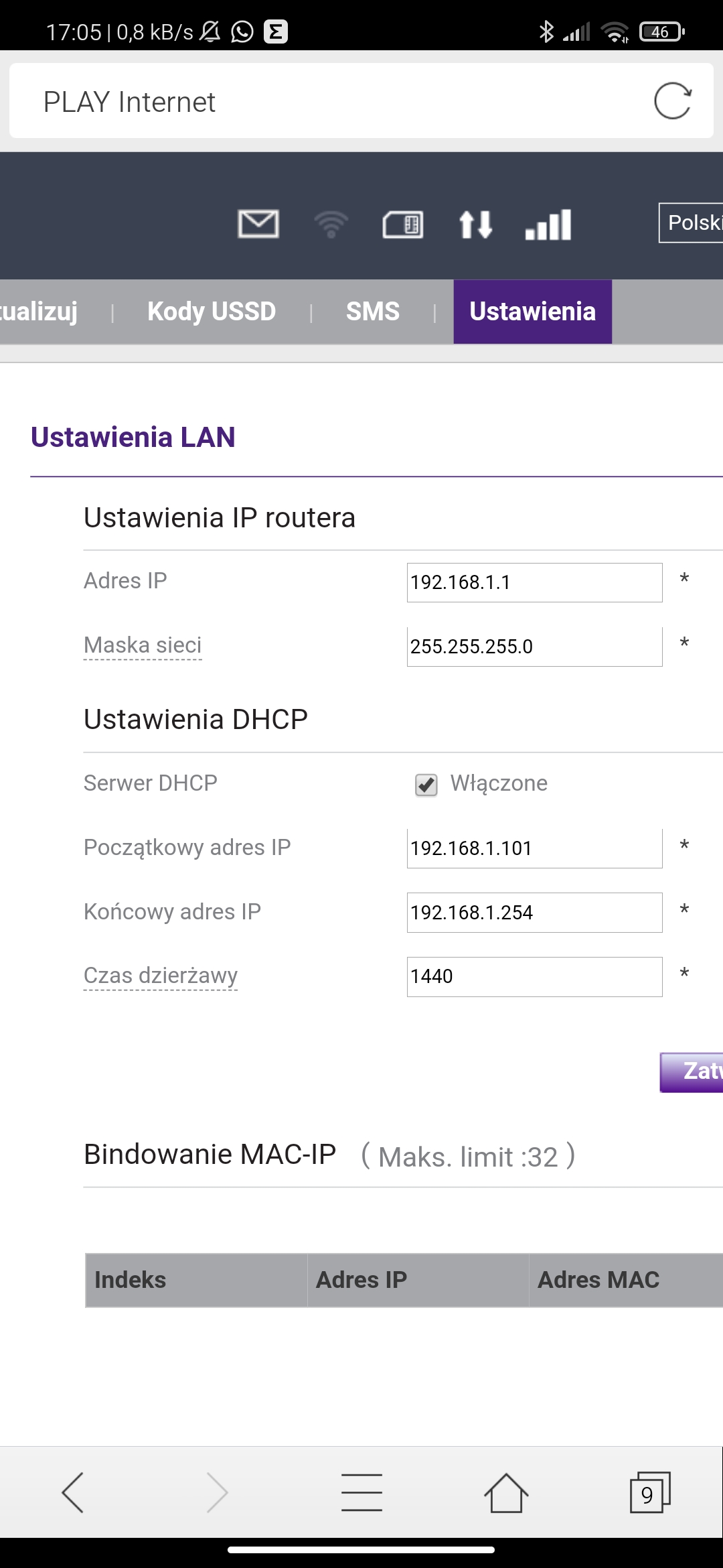

Opcja nr 2 najlepsza, ale nie mogę zmienić maski na routerze 1 :o Gdy próbuję zmienić na 255.255.0.0 wywala błąd jak na zdjęciu.
Nie chcę tak, ponieważ Router 1 obsługuje tylko do 16 urządzeń.
