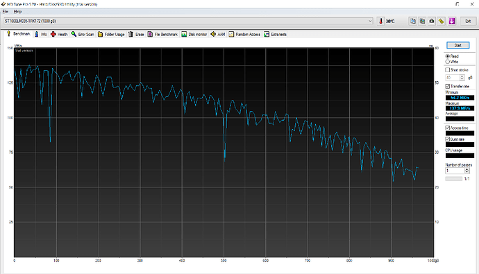

Witam, zgłaszam się do was z problemem dot.dysku hdd(seagate st1000lm035) w moim dellu g5, laptop nówka sztuka stąd moje obawy.
Podczas odczytu, otwierania programów słyszalny jest dźwięk chrobotania, identyczny jak na filmie poniżej :
youtube.com/watch?v=2RHbyNi_e1U.
Czytałem wiele opinii na forach na jednych piszą o tym, że to normalnie na innych, że nie .
Sprawdziłem dysk za pomocą hd tune, wg. niego error scan nie wykazał żadnych zniszczeń na dysku (tzn. wszystko jest na zielono), aam jest domyślnie zablokowany stąd nie dam rady nawet go wyciszyć,
wykonałem benchmark zapisu, w jego czasie słyszalny jest w miarę równych odstępach ww. chrobot.
benchmark:

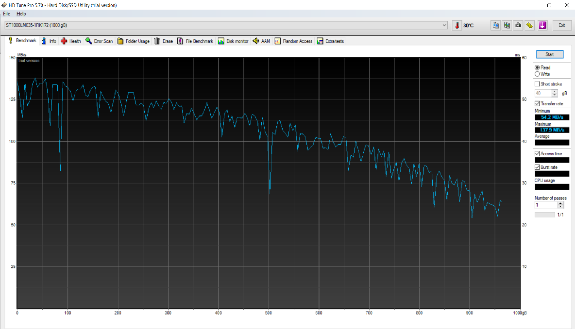

skan health (wybaczcie ale jestem nowy więc fotkę wrzucam online)

HDD do laptopa? Słaby wybór. Chrobotanie głowicy w HDD to norma, jedne dyski są głośniejsze inne cichsze, ale głowicę słychać zawsze.
2 polubienia
Tak nawiasem, parametry techniczne dysku zupełnie prawidłowe i dobre (jak dla dysku laptopowego HDD 1 TB).
1 polubienie
