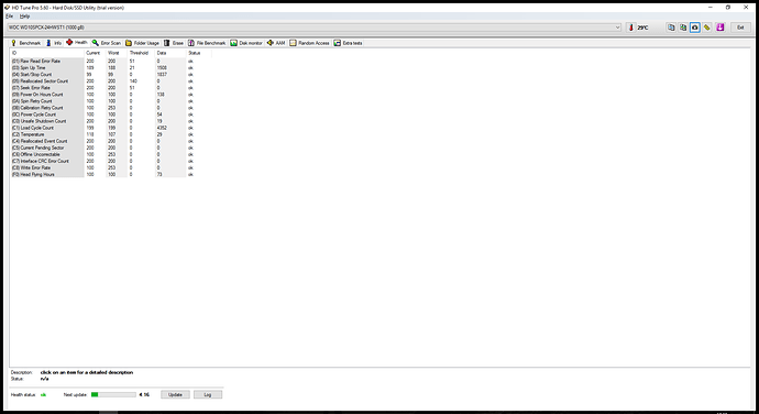

Może dysk uszkodzony, wrzuć tu cały screen smart tego dysku z najnowszego HD Tune Pro, opcja health.

Dysk wygląda OK. Trzeba by go było przepiąć do stacjonarki i zobaczyć jak tam się zachowuje?
