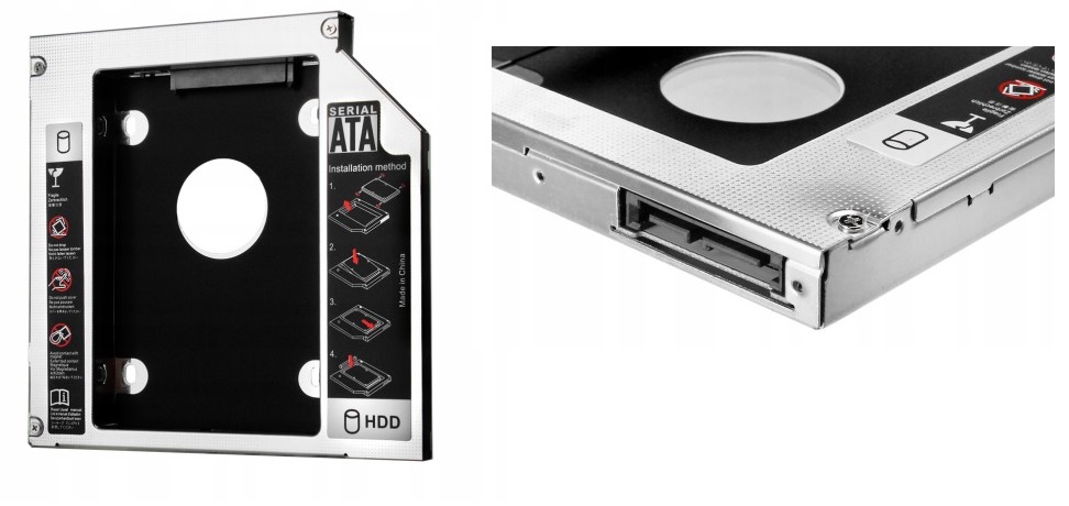

Ze starego laptopa wyciągnąłem dysk 500 gb. Chciałem go podłączyć do nowego laptopa w miejsce napędu dvd, żeby mięć więcej miejsca. Kupiłem kieszeń gdzie umieszcza się hdd i wsadza w miejsce napędu DVD. Niestety mimu kilkukrotnych prób komputer w ogóle nie widzi nowego dysku (ani w biosie, ani w menadżerze). Ma ktoś jakieś pomysły? Dysk działa na 100%. Trzeba coś jeszcze w ustawieniach zmienić? Byłbym wdzięczny za odpowiedzi, pozdrawiam

Czy kieszeń jest zakończona płytką / socketem do którego wpinasz dysk, a którego drugi koniec wystaje z tejże kieszeni?
w załączniku zdjęcie złączek

cholera ślepy jestem, nie widze na sklepowym zdjęciu, powiedz tylko, czy tam w środku masz “złocone styki”. Jak są = OK.
nie ma zworek, nie zauważyłem, że jest tam przełącznik. Są 3 stopnie przełączania. Na każdym próbowałem i komputer nadal go nie widzi…
tak, styki są złocone
Montowałem dwie takie kieszenie, u siebie (MSI) i u brata (Asus, tu bez zmiany przełącznika były jaja z hdd) i obie działają bez problemu. Możliwe że uwalona płytka drukowana w kieszeni. Masz dostęp do stacjonarki to podepnij pod złącza i zobacz czy jest OK (czy BIOS widzi HDD).
