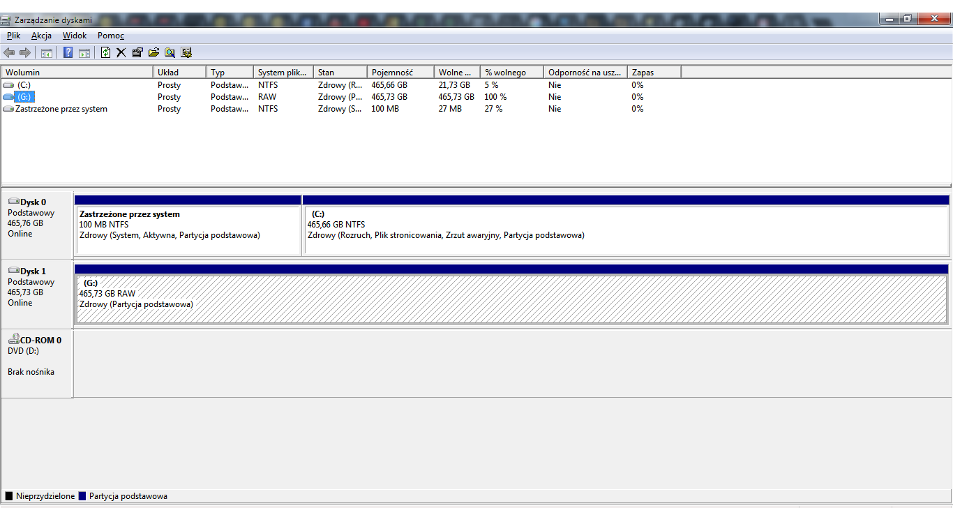

Pokaż jeszcze zrzut systemowego Zarządzania dyskami z podłączonym tym dyskiem.
Tak myślałem! System plików NTFS zmienił się na system plików RAW. Dlaczego tak się stało, nie wiem. Dysk jest sprawny, ale żeby to naprawić (odzyskać zasoby dysku) trzeba użyć odpowiedniego programu. Z reguły są płatne. Darmowych sposobów nie znam.
Jeśli nie ma na nim niczego, na czym Ci zależy, dysk trzeba wymazać (wyzerować), ale spod rozruchu komputera. Wiele sposobów jest opisanych w sieci.
Jakie to programy ? Bardzo zależy mi na zawartości dysku !
Np. MiniTool Power Data Recovery lub M3 Data Recovery.
