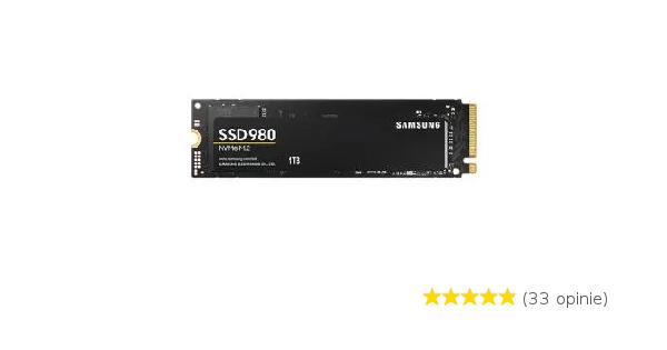

Dysk samsung 980 1 TB PCle x4 NVMe
Płyta główna to Gigabyte B360M D2V chcę wymienić dysk HDD na SSD, czy samsung 980 1 TB PCle x4 NVMe z tym złączem będzie odpowiedni.
MZ-V8V1T0BW powinien działać na tej płycie.
Płyta ma złącze PCIe 3.0 x1 rozumiem że nie ma problemu że dysk posiada PCle x4
Ten dysk jest PCIe 3.0:
ps. chyba, że chodzi o wersję PRO:
Tego dysku nie wkładasz do slotu PCI-E x1 więc nie ma to znaczenia. Twoja płyta obsługuje dyski M.2 z protokołem AHCI oraz NVMe.
1 x M.2 connector (Socket 3, M key, type 2242/2260/2280 SATA and PCIe x4/x2 SSD support)
Dysk będzie działał z pełną prędkością.
