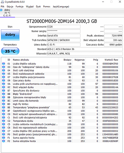

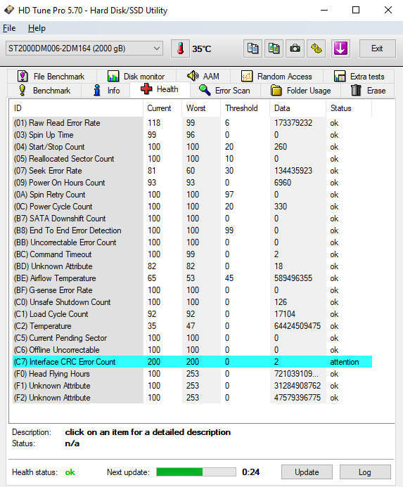

Witam. Od jakiś 2 tygodni mój dysk zaczął szwankować. W spoczynku i przy kopiowaniu lub pobieraniu plików słyszę jedno cyknięcie z wnętrza dysku po czym komputer zawiesza się na jakieś 3 minuty i w tym czasie kursor działa ale nie mogę otworzyć żadnego folderu po czym się odwiesza. Nie dzieje się to za każdym razem, dzieje się to w losowych odstępach czasowych. Sprawdzałem dysk programem HD Tune i nie wykazał żadnych błędów. Dysk kupiłem rok temu i nie katowałem go, używałem go normalnie raz na jakiś czas kopiując pliki lub pobierając coś z internetu. Co może powodować takie zawieszenia dysku? Tu screen z crystal disk info i z HD Tune zakładka health Screen (Co do błędu C7 w HD Tune wiem że to może być spowodowane kablem sata, wymieniałem na dwa inne ale ten błąd ciągle jest) Wszystkie aktualizacje z Windows Update na bieżąco pobieram i instaluję. Sprawdzałem również kości RAM programem Memtest86, każdą kość sprawdzałem osobno i również nie było błędów. Komputer działa bez przerwy 24/7. Będę bardzo wdzięczny za pomoc :slight_smile:

Hej,
Możesz pokazać, jak wyglądają dane S.M.A.R.T wklejając screena z parametrów programu CrystalDiskInfo?
Pozdrawiam,
Dimatheus
1 polubienie

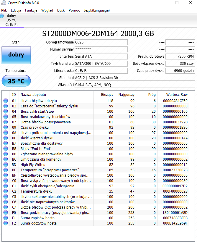

@Dimatheus Wysyłałem ale podeślę jeszcze raz proszę
I będzie nadal, bo błędy już wystąpiły. Ważne teraz, by ich ilość nie rosła.
Faktycznie był link w poprzednim poście. Generalnie atrybut 01 - czyli błędy odczytu - nie są dla większości dysków Seagate’a poprawnie rejestrowane. Ale błędy pozycjonowania już tak - chodzi o parametr 07. Dobrze byłoby przetestować dysk przy pomocy narzędzia producenta - SeaTools - bo wtedy sytuacja powinna być jasna.

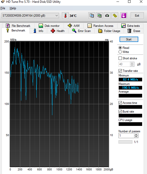

A jak wyglądał wykres prędkości dla dysku? Bo poza zakładką Health jest on najważniejszy :wink:
1 polubienie
@Boxumaster - no właśnie. Możesz pokazać jeszcze screen z zakładki Error Scan (nie zaznaczaj opcji Quick Scan) oraz Benchmark?

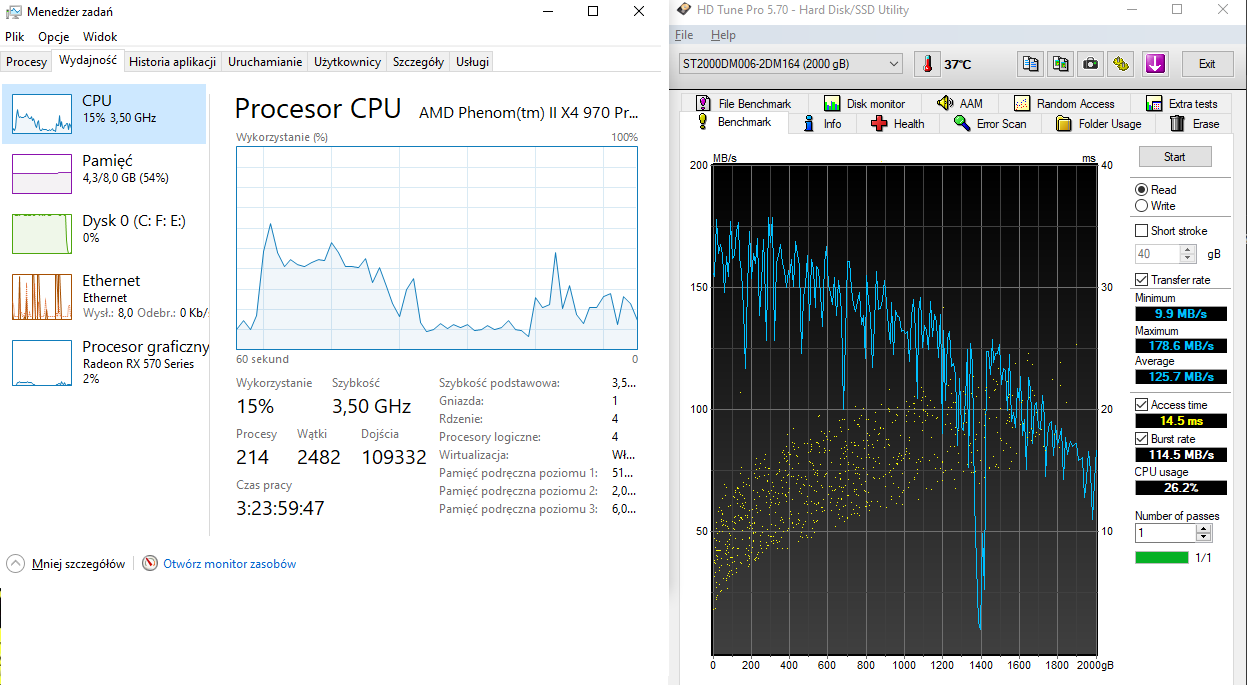

Co do skanu z benchmarku, to dlaczego nie doprowadziłeś go do końca. Ważną informacją jest obciążenie procesora w czasie testów (CPU usage).

Albo uszkodzony mechanizm wysuwania głowicy, przez co musi się kalibrować kilkukrotnie, co potwierdza atrybut 07.

@Dimatheus
Wysyłam poprawiony zakończony screen z benchmarku
Nie słyszałem żadnych odgłosów dochodzących z dysku.
Czyli dobrym pomysłem byłoby odesłać dysk na gwarancję?
Jeżeli ma to tak, ta dolina do zera “pod koniec” nie wygląda normalnie w nowym dysku.

Zdecydowanie - w końcu nie raz zdarzało się, że u nich działało poprawnie. :slight_smile: No i to obciążenie procesora przy teście - na poziomie ponad 20% - też za dobrze nie wygląda.
@Dimatheus a to obciążenie procesora o którym mówisz, to wina dysku czy może procesor lub inny podzespół “siada”?
To może wskazywać na błędne działanie dysku. To tak było w starszych platformach z interfejsem ATA - brak odpowiednich sterowników do chipsetu powodował, że dysk zamiast w trybie UDMA (Ultra Direct Memory Access - czyli dane leciały z pominięciem zaangażowania procesora do sprawdzania spójności) działał w trybie PIO, który wymuszał użycie dysku. Przy testach było to widać, bo obciążenie procesora było spore. Teraz większe użycie procesora może oznaczać, że z dyskiem dzieje się coś niedobrego. Pytanie, czy jak był wykonywany test, to coś działało w tle - jakaś przeglądarka, antywirus, etc?
1 polubienie
No podczas testu miałem włączona przeglądarkę chrome z 3 kartami w tym w jednej był odtwarzany film na youtube w jakości 1080p
