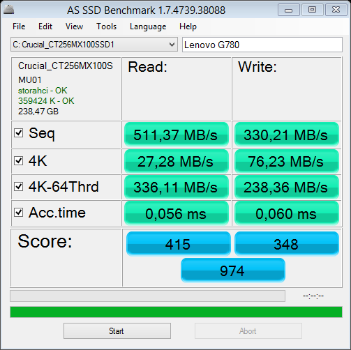

Witam ponownie, zakupiłem ów dysk, świeży 8.1 stoi, sprawdziłem możliwości dysku, ale wydają mi się za małe:
Witam. Przepiąłem dysk z portu SATA3_A0, na SATA3_0 wątpiłem, że to coś zmieni, a jednak transfery zmieniły się, ciężko powiedzieć czy całkiem na plus bo odczyt wzrósł, ale zapis zmalał, zmienił też się zapis ze “storahci” na “iaStorA” mimo, że dysk jest jako ahci w biosie (uefi). Mam też tam dwie opcję Solid State Driver i Hard Disk Driver, wybrałem pierwszą.
SATA3_A0 = kontroler ASMedia
SATA3_0 = kontroler Intel
W Menedżerze Urządzeń powinieneś mieć urządzenie o nazwie podobnej do Intel® 8 Series SATA AHCI Controller - 9C03. Wejdź we właściwości i wybierz opcje Przywróć sterownik, powinien się zainstalować standardowy sterownik AHCI Microsoftu. Jak to zrobisz, to wrzuć screen z AS-SSD.
Miałem Intel 7 series/C216 Chipset Family SATA AHCI Controller, a po przywróceniu: Intel 7 series/C216 Chipset Family SATA AHCI Controller - 1E02
Niewiele się zmieniło, mam jeszcze oprogramowanie Intel Rapid Storage, daje to coś czy odinstalować?
