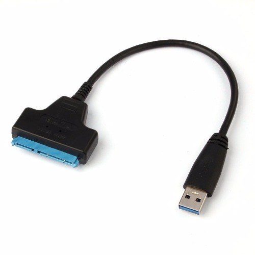

Jeżeli port sata masz tylko jeden to zostaje sklonowanie dysku przez komputer stacjonarny.
To jak sobie inaczej wyobrażasz kopiowanie? Telepatycznie? :wink:
Na przykład :smiley: :smiley: :smiley:
A na poważnie to 13 zł to nie aż taka wielka strata… Mogę zainwestować!
Podmieniłem link na kabel usb3, bo na 2.0 kopiował byś miesiąc dłużej :wink:
2 polubienia
To nie ma znaczenia… w tym laptopie i tak najszybsze usb to 2.0.
W każdym razie wiesz już czego szukać. Teraz jeszcze tylko jakiś program do klonowania.
EaseUS Todo Recovery czy coś takiego.
Jest tego trochę, wybierz cokolwiek :wink:
To ok. Trzeba czekać na przyjście dysku i przejściówki, bo Corona Time. :wink:

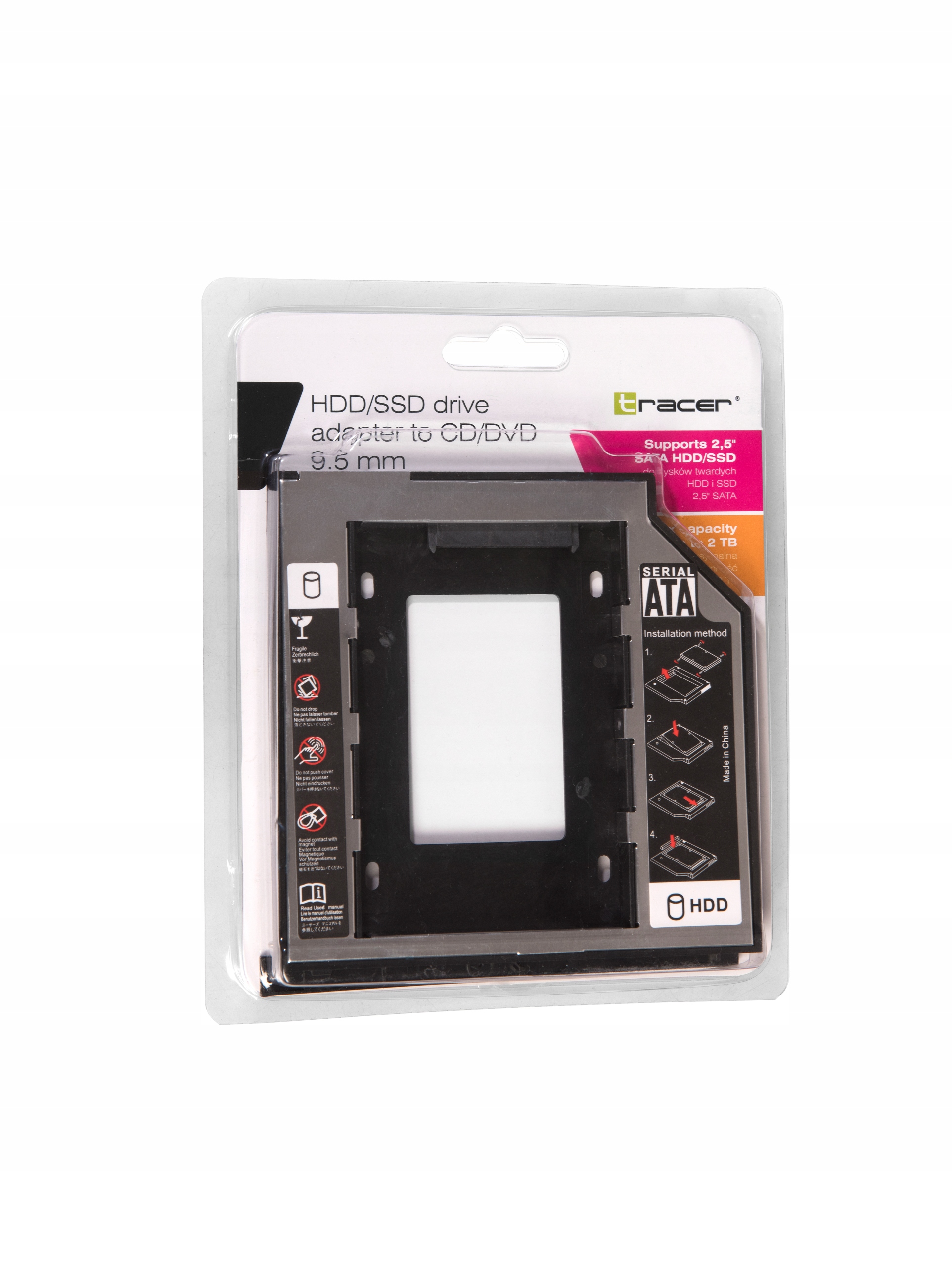

Jest jeszcze inna opcja. Jeśli to taki stary laptop, to pewnie ma napęd DVD. Możesz z niego zrezygnować na rzecz dodatkowego miejsca na dysk twardy.
Dzięki, to genialne! Płyt nie uzywam, a będę miał dwa dyski, na SSD system, a na HDD rzeczy, i będę mógł sklonowac bez USB! Wyjmowałem raz napęd z tego laptopa, na rzecz odsyfiania, ale wrócil na swoje miejsce. O takim cudeńku nie słyszałem!
Tylko co z zaślepką? Będzie ta na DVD, mimo że napędu nie będzie? Może być, ale dziwne!
Szczegóły :wink: ta ramka ma chyba diodę wiec ci będzie ładnie mrugało jakby płytę czytało a nie dysk :smiley:
dioda jest w napędzie a nie w zaślepce! :smiley: :smiley: :smiley:
@krystian3w i nie-przeinstalacja to było celowe działanie, żartobliwe.
Kieszeń na dysk ma własną diodę.
Zaślepka na 99% bedzie pracować.

Mi tam nie o świecidełka, tylko o dodatkowe 250Giga i bezprzejściowkowe klonowanie.
