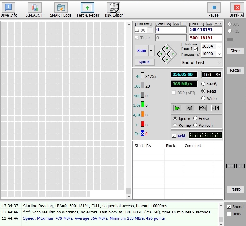

Po drugie, dane nie są niepokojące. Jak chcesz mieć pewność, że powierzchnia dysku nie posiada wolnych sektorów i błędów, zrób skan Wiktorią.
Wystarczyło wcisnąć scan tak?
I jak to wygląda? Dobrze czy nie dobrze z dyskiem
Odczyt jest ok, nie widać problemów. Jeśli nie występują problemy z kontrolerem, np. znikanie dysku to jest ok.
Czasami mogą występować problemy z zapisem, których nie zobaczysz w taki sposób, ale aby to przetestować, trzeba by wyczyścić dane z dysku, więc robi się to tylko, gdy jest jakiś widoczny problem.

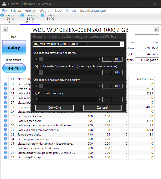

To co widzisz w CristalDiskinfo to tzw. Health Status.
O jego jakości decyduja wartości tzw. progów
Twórca aplikacji ustawił je na wartośc która uznał na podstawie publikowanych badań za prawidłowa.
Jesli chodzi o dyski SSD to tu jedyną jest czas zycia i progiem jest 10%
W HDD progi są cztery.
I w pierwszym przypadku i drugim mozesz je ustawić według własnego wyboru.
Ale najlepiej zostawić tak jak jest.
Na zdj. powyzej wartość FF jest ustawiona na domyślną, jeśli ja podniesiesz np. do 60 to po przekroczeniu tego progu (60%) aplikacja ostrzeże ze stan SSD uległ znacznemu pogorszeniu
Na dyskach HDD progi sa takie (mozesz pozmieniać ich wartości na 0 i wtedy program nie będzie przy analizie brał ich pod uwagę)
Jak chcesz dokładnych info to wejdx na strone programu i przejrzyj Manual
