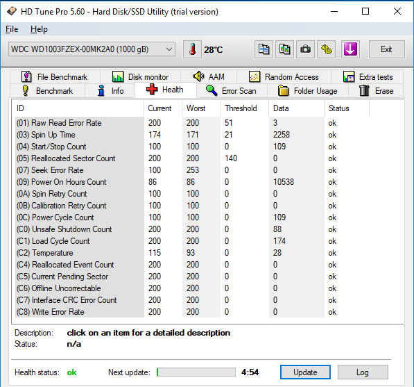

Daj dla porównania screen z najnowszego HD Tune Pro, opcja health.

Ten dysk jest systemowy, ten 2 podłączyłem specjalnie żeby sprawdzić czy będzie chodził normalnie, okazało się, że nie. Wtyczki zmieniałem i nie pomogło. A co do screena z HD tune dam później bo właśnie przed chwilą dysk znowu się wyłączył.

Screen
Nic groźnego w smart nie widać, ale ma ponad 10 tysięcy godzin pracy, więc coś w elektronice mogło mu się już poknocić (zimny lut, uszkodzenie na zasilaniu, inne) i tego nie wykaże smart. Zaczyna coś się dziać z powierzchnią talerzy pozycja 01 - powinno być 0 - ale to nie tu problem.
Daj na gwarancję z opisem problemu.
Ok, dzięki za odpowiedź. Myślałem już powoli, że coś innego mogło się popsuć.
