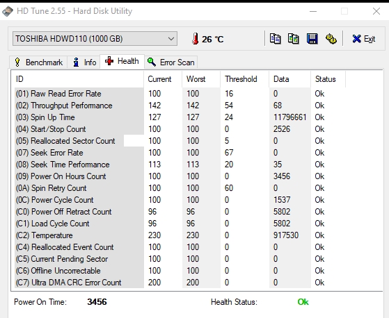

Mógłby ktoś popatrzeć czy dysk isą dobre ?
Pytasz profilaktycznie czy coś złego się dzieje?
Wyniki są dobre.

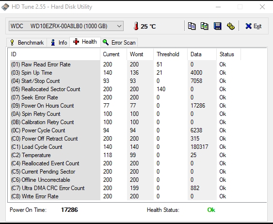

Dysk WD ma wykazane w smart trochę błędów komunikacji C7 kolumna DATA w liczbie 882. Zasadne jest pytanie czy są złe objawy dysku w zasadzie obu dysków nie tylko WD. Jeśli są jakieś problemy odczuwalne WD, zmień kabel sygnałowy i obserwuj czy błędy rosną. Przy pierwszym sprawdzaniu po wymianie kabla sygnałowego i w razie zwiększonej liczbie błędów obserwuj od tej liczby czy będzie rosła czy nie. Jeśli nie ma odczuwalnych problemów, obserwuj tylko czy liczba błędów się nie zwiększa.
Profilaktycznie
Jest to ogromna wartosć czy niska? Ogolem dysk jest staaaary i jest tam kopia kopii plikow.
Ok wymienie kabel w tym dysku.
