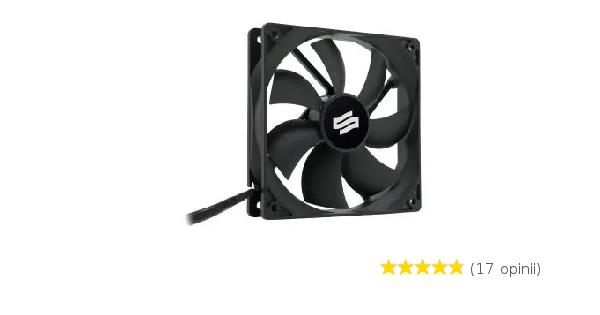

Sprzężone powietrze 400ML do czyszczenia Komputera wyjąłem z obudowy Kartę graficzną Odkręciłem wyjąłem stary Wentylator czy jeśli chcę podpiąć nowe chłodzenie to będę potrzebował jakiegoś Rozgałęziacza czy to nowe chłodzenie da się podpiąć do mojej Płyty Z370 PRO 4 bo to chłodzenie posiada
Typ podłączenia 3 pin i nie wiem czy z moja płytą główną zadziała ? i po podłączeniu chłodzenie odpali i będzie chodziło cicho czy jest szansa na to że będzie powtórka i będzie mi Buczało tak jak to które mam zepsute
Twoja płyta pozwala na podłączenie wentylatorów 3- i 4-pinowych:
Lepszy byłby 4-pinowy, wtedy można sterować jego obrotami w zależności od obciążenia CPU. 3-pinowy prawdopodobnie będzie kręcić się z pełną prędkością (czyli będzie głośniej). Chociaż to już zależy od samej płyty głównej.
Upewnij się, że do Twojej obudowy wchodzi wentylator 120 mm, a nie np. 100 albo 80 mm.
To chłodzenie powinno mi spokojnie wejść zmieścić się w biosie mam Niby ustawienia Prędkości takie jak Standard Silent
Performance i Full Speed więc te opcje pewnie odpowiadają za szybkość kręcenia wiatraka zwiększają albo obniżają w zależności od wyboru Np Silent i Performance
więc ustawienie w biosie może robić to co mówisz Gom te ustawienia sterowanie obrotami
