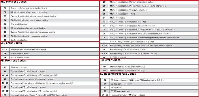

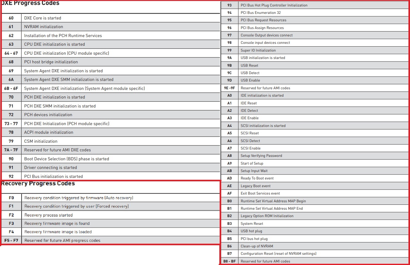

Dziwnie też wygląda wyświetlacz kodów LED który pokazuje wiele kodów naraz: 43, 44, 47, 48, 49, 50, 51, 53, 55.
Próbowałem sprawdzić co określają te kody ale niestety nie ma ich w tabeli.

A co myślisz o tych kodach błędów LED ?
Dlaczego tak przeskakują i niema ich w tabeli ?
Tego nie wiem niestety, nie miałem jeszcze w swojej karierze do czynienia z taką płytą. Poczekajmy na mądrzejszych ode mnie.

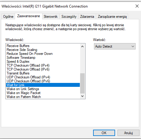

Podobny problem z siecią mam też przy próbie skonfigurowania telefonu do włączania PC-ta np. z tą aplikacją WolOn - Wake on LAN
Skonfigurowanie tej opcji powinno być w ustawieniach karty sieciowej, chyba gdzieś tu 11
ale zmiana tych ustawień nic nie daje.

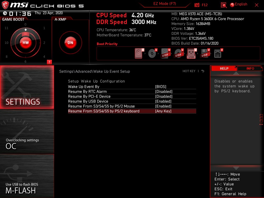

Wcześniej z płytą MAXIMUS VII RANGER mogłem włączać PC-ta klawiaturą USB a tutaj nie wiem jak to zrobić,
zmieniałem ustawienia w BIOS-ie w zakładce “Wake Up Event Setup” ale nic to nie daje.

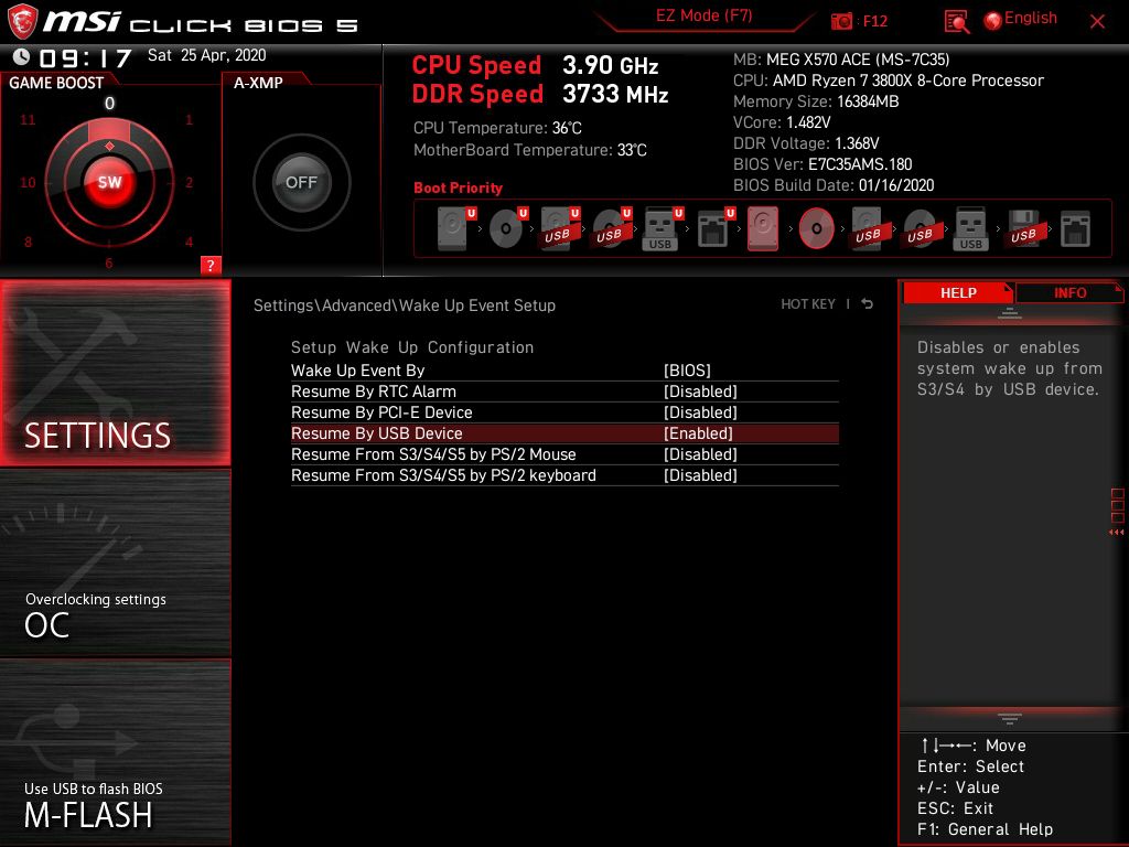

Widzisz podświetloną funkcję na zrzucie z bios? “…by PS/2 Keyboard - [any key]” może wyłącz wszystko oprócz “…by USB device” (sprawdzę u siebie).

Apka WolOn u mnie działa bez problemu (jak na Twoim zrzucie -Intel I211).
Inne interfejsy wyłączone.
  • Konfiguracja domyślna
  • Wake on Magic Pocket enabled
Włączanie klawiaturą USB działa:

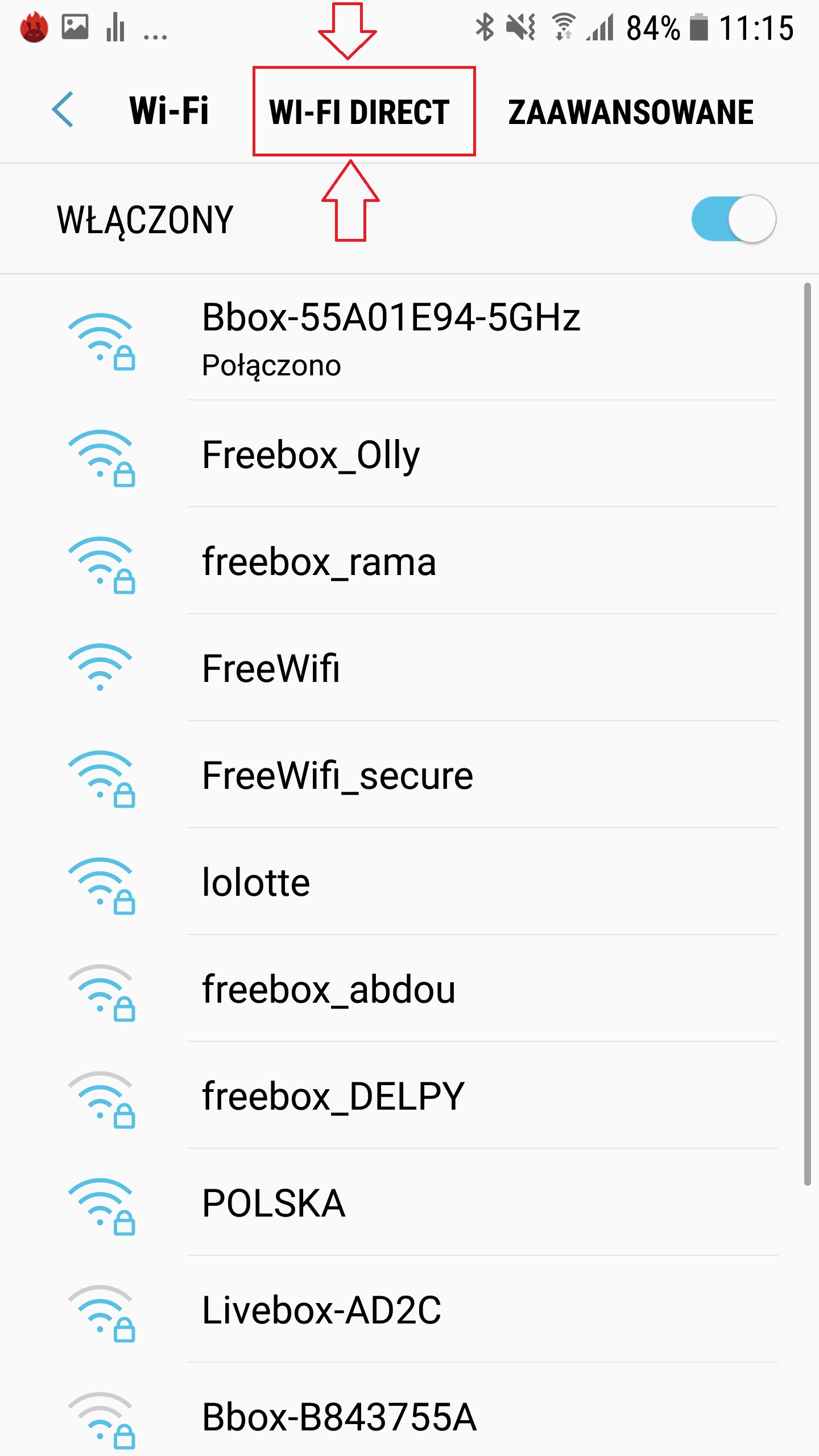

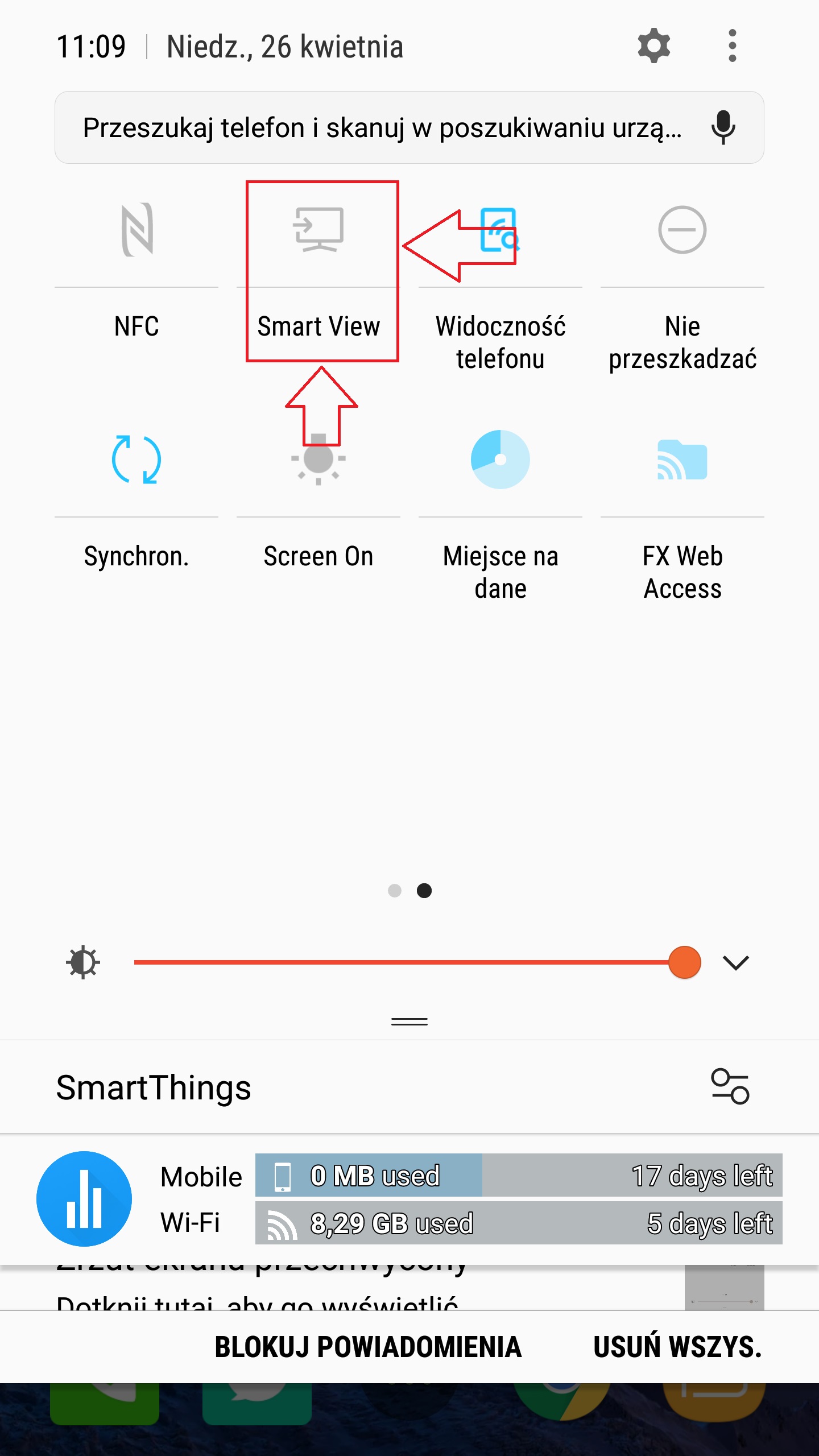

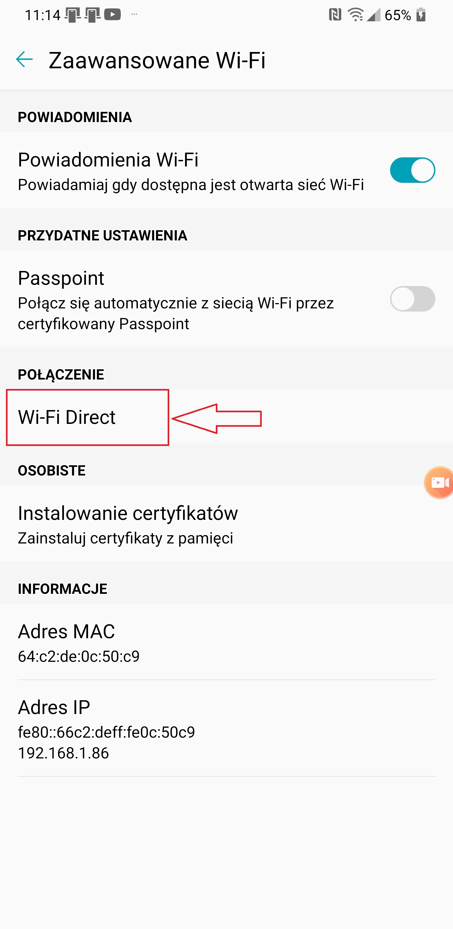

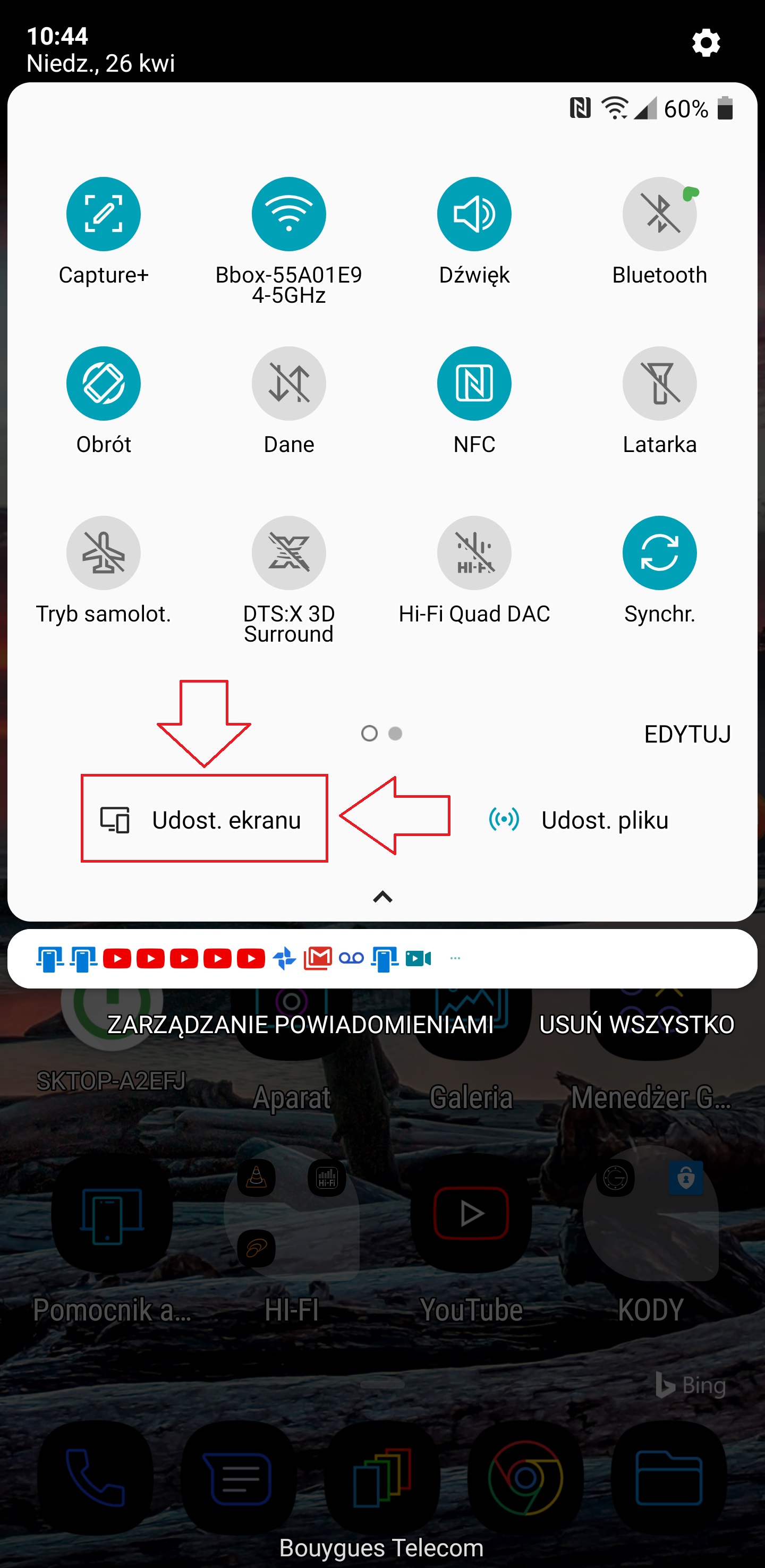

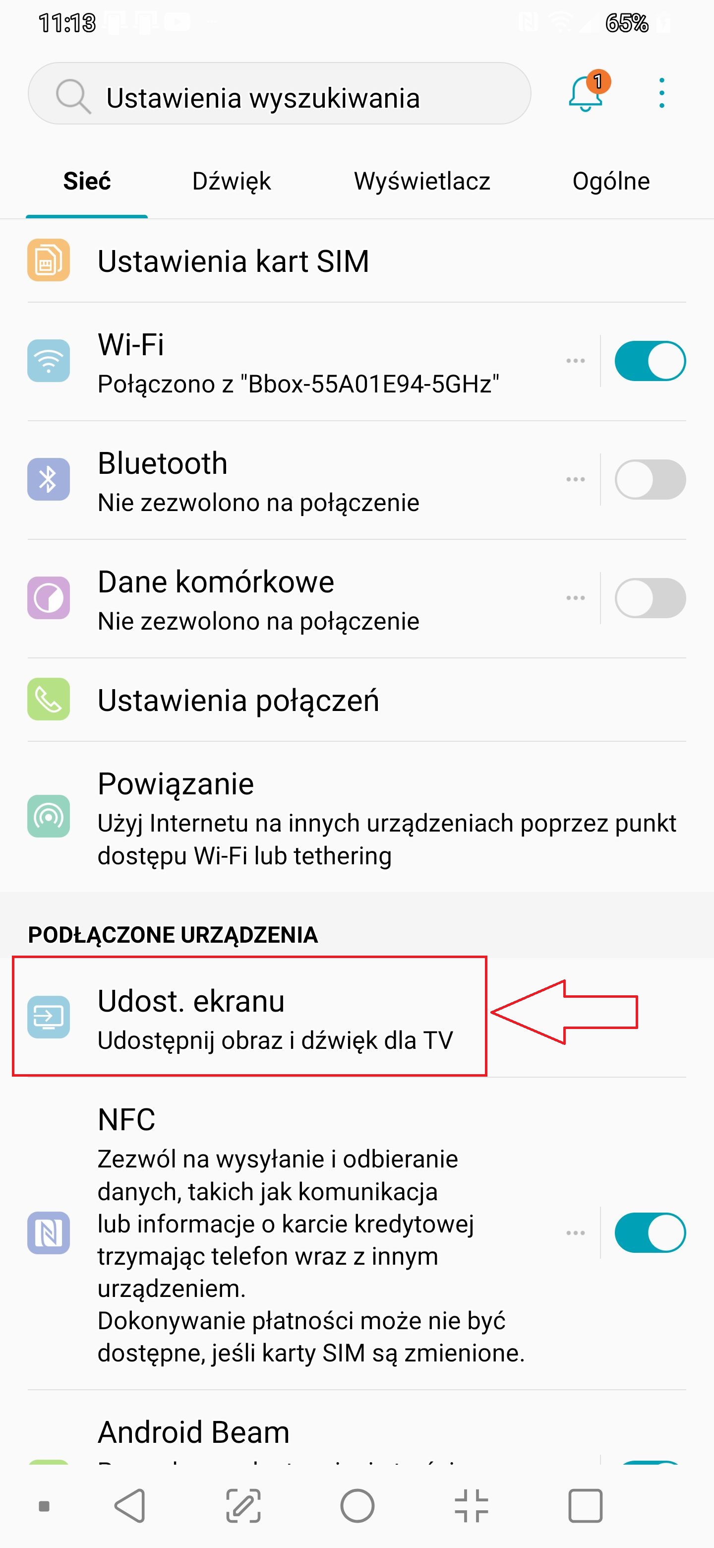

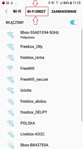

Co do “wi-fi direct” czy inaczej mówiąc “miracast” to w sumie nie trzeba niczego w BIOS-ie ani w Windows-ie przełączać bo wystarczy kliknąć w telefonie z androidem w odpowiednim miejscu i łączenie fona z PC-te powinno się zainicjować automatycznie.
Ja mam dwa telefony LG V40 i dużo starszy Galaxy S6
i w LG V40 wygląda to tak:
ScreenCaptures_2020-04-26-111321
a w Galaxy S6 tak:

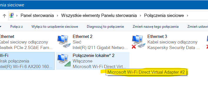

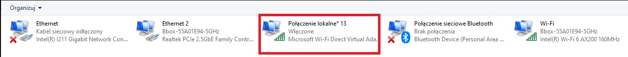

W systemie Windows w “Centrum udostępniania” dalej “Połączenia sieciowe” na pewno masz wyszczególniony wirtualny adapter tej technologi
Łączenie wygląda mniej więcej tak:
Łączenie z moją starą kartą “Intel AC 7265” wi-fi direct. YouTube
Albo z moim starym Eebookiem ASUS X205TA “wi-fi direct” YouTube
A tutaj na płycie “MEG X570 ACE” “wi-fi 6 AX200” YouTube
Jak widać nowa karta “wi-fi” nawet nie próbuje szukać telefonu.

W BIOS-ie pokazałeś mi funkcję “Resume By USB Device” którą też wcześniej włączałem ale jakoś jak klikam w klawiaturę to PC nie chce się włączyć, czy Ty używasz jakieś kombinacji klawiszy, jak to u Ciebie wygląda ?
Co do włączanie PC-ta telefonem to u mnie jeszcze musiałem włączyć w zarządzaniu energią w karcie sieciowej funkcję “Zezwalaj tylko pakietowi Magic na wznawianie pracy komputera” 122333

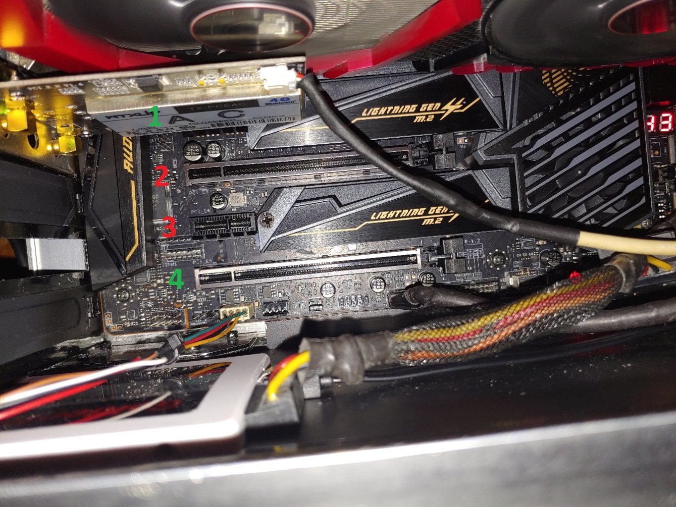

Miał bym jeszcze jedno pytanie związane z gniazdami pci-e. Gdy karta “wi-fi 6 AX200” nie działa u mnie z technologia “wi-fi direct” to pomyślałem że zainstaluje w komputerze moja stara kartę wi fi “Intel AC 7265" i zauważyłem że dwa porty pci-e nie działają z tą kartą.
Na poniższym foto pokazałem które porty nie działają czyli numery 2 i 3.
Gniazdo nr. 2 nie dość że nie działa z tą moją kartą wi-fi to jeszcze po wsadzeniu tej karty do niej wyłączyło karty sieciowe i “wi-fi 6 AX200". W karcie wi-fi prawdopodobnie zostało odcięte zasilanie bo Bluetooth też padł, może to brzmi trochę dziwnie ale tak mi się wydaje a nie chce się teraz rozpisywać na ten temat. nieraz tak jest na płycie że jak się chce używać jakiegoś portu to inny jest odcinany. Jak widać na fotce działa ten u góry pci-e x1 ale karta w nim jest za blisko wentylatora GPU.
Całe szczęście że działa ten na samym dole pci-e x4 ale czy to jest normalne że aż dwa gniazda nie działają ?

Jeśli chodzi o “WI-FI Direct” to się pomyliłem pisząc że nie trzeba niczego ustawiać bo jednak trzeba pięć razy kliknąć. Poniżej przedstawiam Ci jak to zrobić.
1
222
Dzieje się tak ze względu na ograniczoną liczbę linii pcie. Poczytaj (jest to na bank napisane) w instrukcji płyty, które sloty, jak, i z jakimi działają oraz z iloma liniami. Można się z tym uporać umiejętnie rozmieszczając karty (lub redukując np. grafice). W BIOS sekcja Integrated Peripherals.
U mnie wifi utworzyło wirtualną kartę pt. wifi direct. Urządzenia (pc i fon) się skomunikowały na poziomie “połączono” (widzą się). Niestety bez innej komunikacji. Wywala błąd, że nie można wyświetlić zawartości chronionej i koniec. Tak czy siak jakaś łączność jest. Reszta pewnie do rozkminienia.

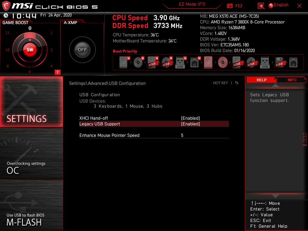

W bios mam tylko tak ustawione USB.

Z tymi zmieniającymi się kodami które wyświetlają temperaturę CPU to jeszcze nie znalazłem rozwiązania ale napisałem o tym do serwisu wiec może coś wymyślą.
A u Ciebie jaki się kod wyświetla ?
Z ciekawości Cię spytam tego włączania klawiaturą USB PC-ta. Te włączanie odbywa się po uśpieniu Twojego komputera czy z całkowicie zimnego rozruchu bo jeśli chodzi o to drugie rozwiązanie to nigdzie w necie nie znalazłem na ten temat rozwiązania.
Co do kodów LED to dzisiaj znalazłem info w necie że po nowej aktualizacji BIOS-a (1.80) jest to standardowa opcja że wyświetlacz LED pokazuję temperaturą CPU.
Czy Ty nie masz wgranego nowego BIOS-a ?

3. Na początku wyświetlały mi się kody statusu, ale pamiętam, że gdzieś to ręcznie zmieniłem na temp. i teraz tak mam.

A… i jeszcze USB. Klawiszem uruchamiam z uśpienia. Z hibernacji pewnie też się da (nie używam), natomiast z “zimnego startu” raczej się nie da, nie wnikałem… jeszcze.
