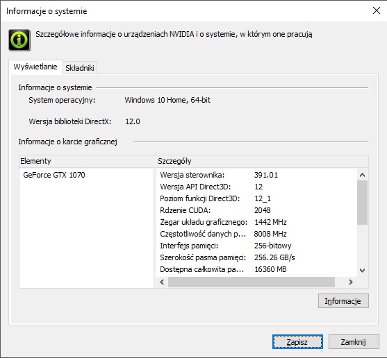

Witam, problem wydaje mi się że występuje po aktualizacji sterowników karty graficznej. Ciężko mi powiedzieć co się dzieje bo teraz np działa mi normalnie port HDMI. Mianowicie nie wiem kiedy i jak to się dzieje że mój port HDMI przestaje kompletnie reagować, ostatnio miałem sytuacje że wgl nie wykrywało mi telewizora który jest podpięty 10metrowym kablem HDMI 2.0 … dobrej jakości bo pieniędzy na nim nie szczędziłem. Przepinanie , restartowanie nie pomagało dopiero jak całkiem wyłączyłem komputer czyli tak że zasilanie całkiem zostało odcięte to wszystko wraca do normy, wygląda to tak jakby musiało zostać odlączone zasilanie przez ten cały procesor który tym steruje, laptop w dalszym ciągu podpięty do gniazdka takze dopiero wyłączenie z opcji wyłącz rozwiązuje problem, natomiast restart który w windowsie 10 sprawia że wszystkie pliki są od nowa wczytane nic nie daje. Temat założyłem dlatego bo przed chwilą miałęm troszkę inną sytuacje, mianowicie telewizor był wykryty, nazwa i parametry wszystkie były podane, po przełączeniu trybu wyswietalnia na drugi ekran skutkowało wygaszeniem głównego czyli tak jak powinno być ale na telewizorze niz też nie było widać, probowałem przepinałem i nawet po odpięciu kabla komputer dalej widział że jest podpięty drugi ekran, dlatego wcześniej w poście wspomniałem że port HDMI się mi zacina, restart nie pomógł, dopiero opcja wyłącz komputer i włączenie go ponownie rozwiązało usterke. laptop mam niespełna miesiąc i przed aktualizacją sterowników karty graficznej nie zauważyłem tego problemu. dlatego nie jestem pewny co go powoduje. Moje pytanie to czy ktoś kto używa sterownika nvidi 391.01 zauważył coś podobnego u siebie. kabel mam wpięty non stop do komputera i telewizora.

Może trzeba używać sterownika do karty grafiki producenta laptopa Asusa, a nie Nvidii lub czekać na nowszą wersję steru Nvidii.

dzięki że nam to wszystko wyjaśniłeś KAZDAN63 jak to jest u ciebie z biosem ale problem chyba tego nie dotyczy, ale fajnie nabić sobie posta, nie podając żadnej konkretnej odpowiedzi do pytania xD Mistrz Ekspert forum. A co do zapytania, wgraj po prostu wcześniejszy sterownik albo sterownik do twojego gpu ze strony asusa i sprawdź czy problem dalej występuję
Jeśli nie to masz rozwiązanie, jeśli tak będzie trzeba szukać dalej,

, teraz włączyłem kompa i nie działało, wyłączyłem i włączyłem i dalej nie działało, odinstalowałem stery i wgrałem na nowe i dopiero po wyłączeniu i włączeniu zaczęło hulać, masakra xd
