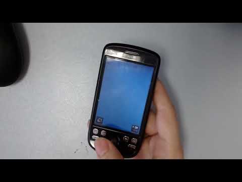

Dam zdj. z bateriami z dwóch telefonów w "mojej kolekcji: HTC Magic i LG Optimus One P500.
Nie wygląda to na leciutko spuchnięte? Telefonu od czasu do czasu doładowuję.

HTC Sense i Android 1.5 CapCake. ![]()
Tu mój film:
