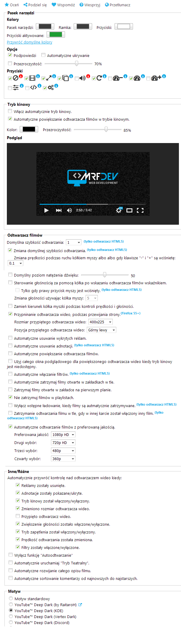

Miałem napisać różnice, ale jest ich dosyć sporo więc wklejam wszystkie moje ustawienia.
Obraz jest trochę krzywo połączony bo doklejałem screeny na oko.
Nie blokuję reklam tylko dlatego, że korzystam uBlock.
Dzięki, ale skoro Ty w ogóle nie masz zaznaczonych opcji zatrzymywania filmów, to nie ma o czym gadać, bo przecież temat dotyczy właśnie problemów z tą opcją. Nic więc dziwnego, że nie masz z tym problemów, skoro w ogóle nie korzystasz z tego ustawienia. Mogłeś od razu tak napisać, to bym Ci nie zawracała głowy ustawieniami. Dla mnie to najważniejsza funkcja
Filmy które otwieram w nowej karcie same się nie włączają. Nie widzę powodu dlaczego filmy w aktywnej karcie miałyby się automatycznie nie włączać. Dlatego z tego nie korzystam.
