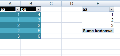

A nie prościej zastosować tabelę przestawną z nazwami w filtrze wierszy? Będzie wyglądać to mniej więcej tak - screeny z wersji MS Office 2007, bo akurat tę wersję mam na starszym komputerze, przy którym teraz działam.
obraz

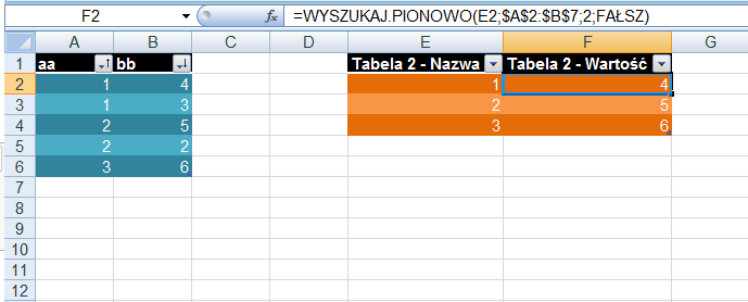

Co ciekawe, ta funkcja dostępna jest tylko w Office 365. W wersji stacjonarnej na próżno jej szukać - a posiadam w sumie najnowszą wersję MS Office 2016 dla użytkowników domowych i uczniów. Ale oczywiście da się to ominąć stosując dwa różne sposoby.
Pierwszy korzysta ze znanej funkcji WYSZUKAJ.PIONOWO. Korzystamy z własności, że funkcja przeszukuje zakres od początku do końca i gdy natrafi na dopasowaną wartość, zwraca określoną wartość od razu bez dalszych przeszukiwań. Wystarczy więc listę posortować według nazw i według wartości malejąco i gotowe. Można wyszukiwać.
obraz

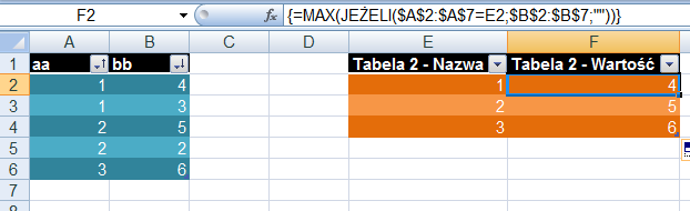

Można też posłużyć się formułami tablicowymi (https://support.office.com/pl-pl/article/tworzenie-formuły-tablicowej-e43e12e0-afc6-4a12-bc7f-48361075954d). Budujemy w nich warunki głównie przy pomocy formuły jeżeli, a otrzymane dane prezentujemy jako sumy, wartości minimalne, maksymalne i tak dalej. Funkcja będzie wyglądać dla komórki F2 następująco (tak, klamry są ważne, bo oznaczają formułę tablicową):
{=MAX(JEŻELI($A$2:$A$7=E2;$B$2:$B$7;""))}
A na screenie wyglądać będzie następująco. Nie dziwne, że wyniki w obu metodach mamy takie same. :joy: Jeszcze dorzucić warunek, że jeżeli pole jest puste, wtedy ma wyszukać i gotowe.
obraz
