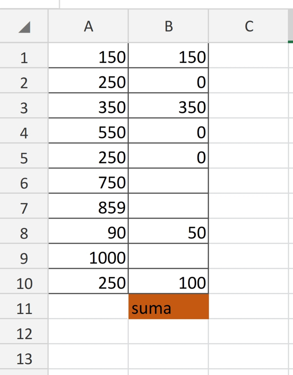

Pole suma podaje nam wartość wszystkich wierszy Tabeli z kolumny B ALE jeśli dana wartość w komórce jest pusta wtedy pobiera wartość z tego samego wiersza kolumny A (czyli wiersza obok).
Głównie to mam na myśli. pisałem wcześnie że robi to gdy pusta lub równą zero. Taka opcja też wchodzi w grę.
Co to ma robic i czemu służyć. kolumna A to np. planowany wydatek. kolumna B to realna kwota jaką została wydana. W przypadku gdy jest PUSTE do sumy (czyli kwoty wydatków kacznie) zaciąga kwotę planowaną (gdyż realnej nie ma bo jest puste). W przypadku zera po prostu dodaje zero gdyż planowany wydatek realnie okazuje się być zerowy (czyli go nie ma) - takie jest założenie finalna tej jednej tabeli.

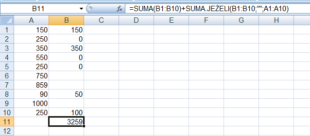

W takim przypadku użyłbym po prostu dodatkowo oprócz sumy także funkcji suma.jeżeli, która sumowałaby wartości z kolumny A wtedy, gdy w kolumnie B komórka będzie pusta. Jak to będzie wyglądać w zapisie? W podanym przypadku tak:
=SUMA(B1:B10)+SUMA.JEŻELI(B1:B10;"";A1:A10)
