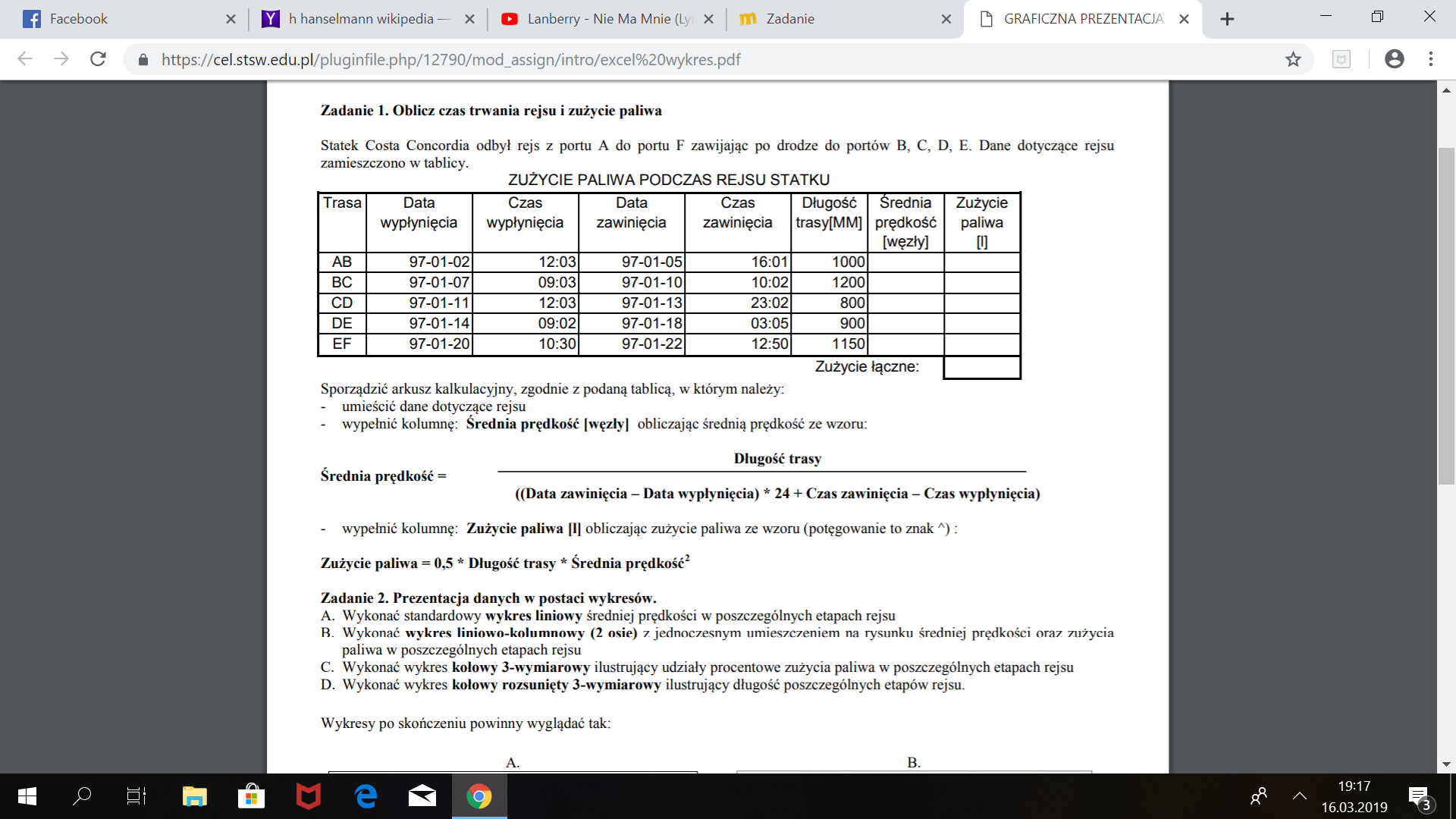

Problem z odliczeniem predkosci prosze o pomoc
  1. wprowadź dane do Excella,
  2. przeczytaj wytłuszczone informacje
  3. w miejsce danych słownych wstaw numery komórek,
  4. dokonaj w formule niezbędnych transformacji tzn. zamień moment wpłynięcia B na minuty -odejmij-> moment wypłynęcia A -> zamień znowu na godziny
  5. 1 w. = 1 mila morska / h, wieć liczymy długość trasy / lość godzin.
6. WYŁĄCZ FACEBOOKA I NIE LICZ, ŻE KTOŚ NAPISZE TE WZORY ZA FRIKO :wink:

Procz tabelki to nic nie zrobilem nie mam pojecia jak to wklepac wpisalem tak = F2/((D2-B2)*24+E4-C2)
I jest prawie dobrze. :slight_smile: Powinno być tak - zamiast E4, E2. I gotowe.
= F2/((D2-B2)*24+E2-C2)
Widzisz, sam dałeś radę. :slight_smile:
Tyle ze nie liczy
A jaki komunikat się pojawia? A może wartość 20:34?
!ARG# cos takiego
Mam 20:34
Ale faktycznie, we wzorze zrobili bobola. Oczywiście jeśli będziemy stosować proste obliczenia w Excelu, to wzór trzeba zmodyfikować w następujący sposób:
= F2/((D2-B2)*24+(E2-C2)*24)
Dlaczego trzeba dodać te mnożenie przez 24? Ponieważ odejmując od siebie komórki z czasem otrzymujemy wartość z czasem 03:58:00, ale po zamianie na wartość ogólną, pojawi się 0,17. A chcemy mieć ilość godzin. Więc trzeba przemnożyć przez 24. Wtedy dla trasy AB średnia prędkość to 13,1637 węzłów.
A na koniec wybieramy w komórce formatowanie jako wartości liczbowe. I powinno być ok.
