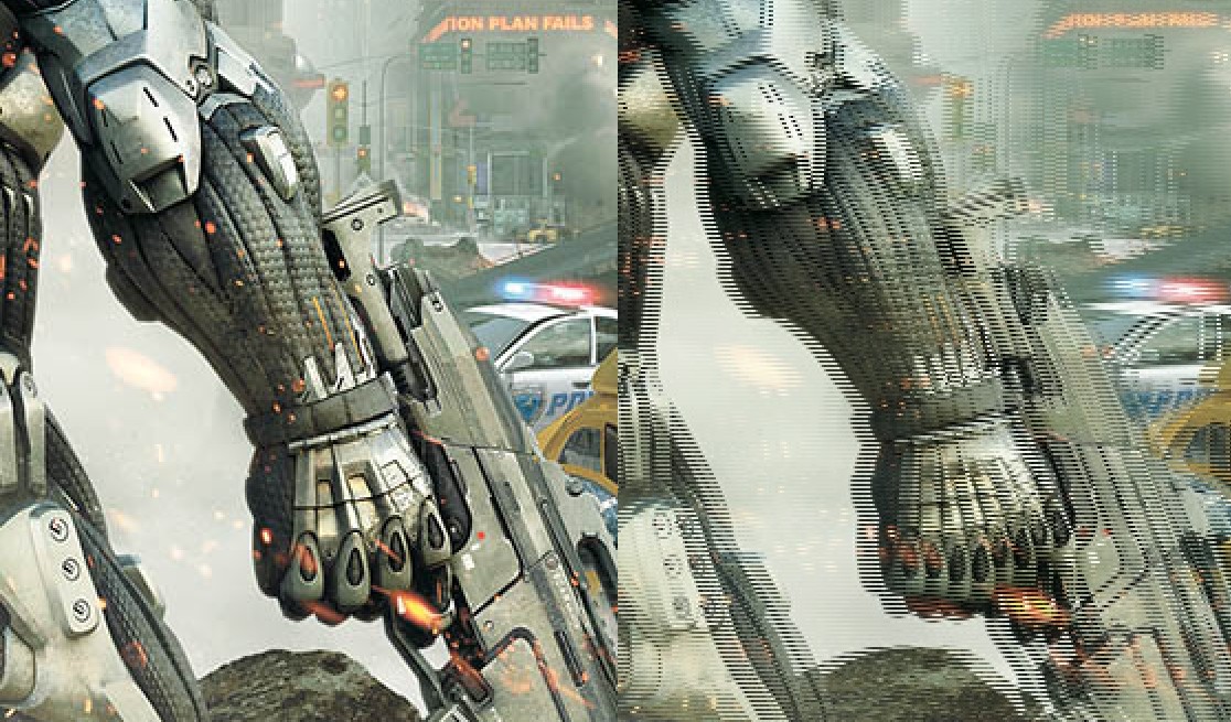

Jakiś miesiąc temu kupiłem nowy monitor LG DM2350D-PZ 23calowy. Wszystko wydawało się w nim cacy. No ale niestety obraz który wyświetla jest niezadowalający.
Mój monitor wyświetla mniej pikseli w poziomie niż w pionie i powstaje efekt “scanlines”", efekt poziomych linii od góry w doł na ekranie. Jest to dokuczliwe szczególnie na jasnym tle.
Obraz jest przefiltrowany przez te poziome paski i jest gorszy.
w okularach 3D / przeciwsłonecznych widać paski bardziej tak jak tutaj po lewej stronie zdjęcia, a bez okularów efekt jest słabszy mniej wiecej tak jak po prawej stronie

No i w powiększeniu tak to wygląda, patrząc przez okulary 3D / zwykłe przyciemnione. Tak wygląda i nie ma różnicy czy 3D jest włączone czy nie, paski są.
http://images.anandtech.com/doci/5256/V … mple-2.jpg
Tak wygląda pozałożeniu okularów 3D/ ciemnych przecisłonecznych
2D i 3D

na 3D powinno się patrzeć z pewnej odległości od ekranu a nie bezpośrednio przed nim.
Więc screen nr 3 jest bez sensu…
Jakie fałszywe FullHD? przecież masz 1920x1080, tyle tylko, że na 2 “soczewkach”, nic w tym dziwnego: obraz 3D powstaje przez “nałożenie” 2 obrazów na siebie. Więc cięzko by było 1080 na dwóch “oczach”. Tak działa już ta technika i nic na to nie poradzisz. Końcowo dostajesz te 1080p więc nikt Ci żadnych skarg na to nie uzna (w Polsce bo w USA to byle pierdoły uznają i miliony wypłacają…)
No to czemu po wyłączeniu FUNKCJI 3D nie mam 1080 w poziomie tylko dalej o polowe mniej? Zakładam lekko przyciemnione okulary i wszystko widzę czarne na białym! I to nie jest już 3D!
