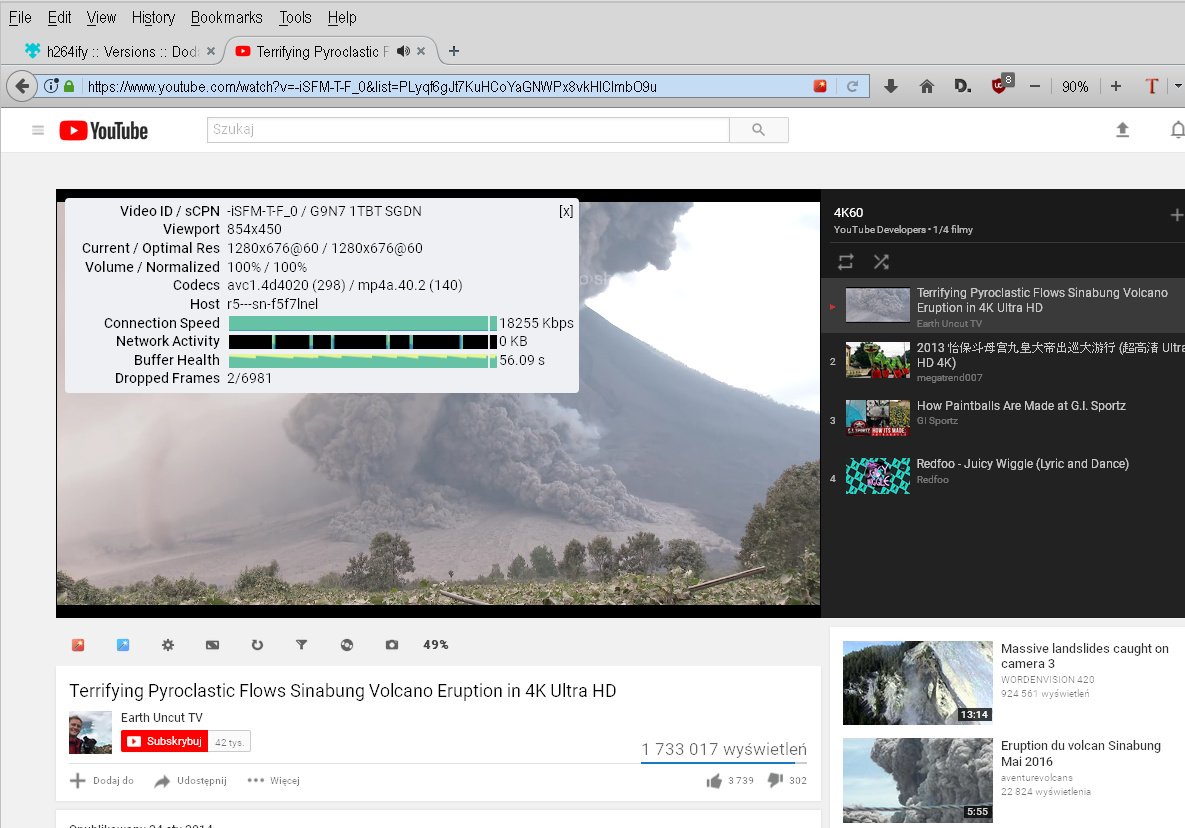

U mnie dość płynnie na moim staruszku (ponad 11 lat) idzie taki UHD w FF55.
Pewnie oba dodatki dobrze działają…

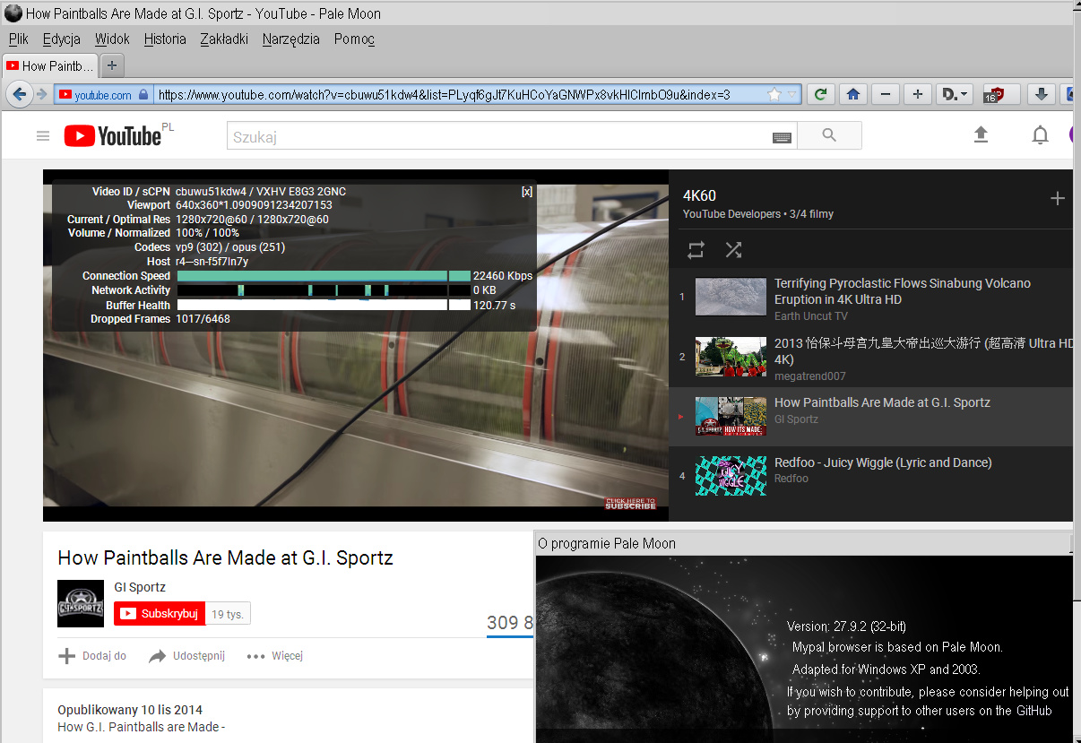

Na palemoonie nawet lepiej idzie bez tych dodatków:
Mam chociaż tyle, choć w palemoonie jest właśnie na kodeku vp9. Akurat to musiałem sobie włączać. Nie brakuje zainstalowanego lav filters, czy h264vfw.
