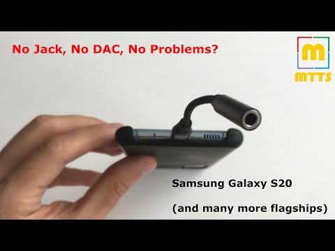

Takie przejściówki zgłaszają się jako dodatkowe urządzenie dźwiękowe. Jeżeli podłączeniu wtyczki, dalej gra smartfon a nie słuchawki, to poszukaj opcji zmiany domyślnego urządzenia audio.
Przejściówki w zasadzie dzielą się na aktywne i pasywne.
Bardzo tanie przejściówki czasami używają pinu „alternete mode” np. analog audio. (SBU1 i SBU2)
Problem w tym, że często przez producentów smartfonów jest on ściągnięty do masy (czasmi przez diodę TVS) lub w ogóle nie podłączony. :smiley:
Przejściówka, którą opisujesz jako dodatkowe urządzenie widoczne w smartfonie to ściąga piny CC1 i CC2 do GND (najczęściej przez 1kΩ rezystory) powodując wejście w tryb „Audio Adapter Accessory Mode”.
W przypadku Samsunga Note 20 potrzebna jest przejściówka aktywna z wbudowanym układem DAC.
Pasywna nie bedzie działać!
Szczegóły:
W skrócie Samsung przyżulił na konwerterze sygnału DAC na płycie głównej i trzeba posiłkować się zewnętrznym w formie aktywnej przejściówki USB-C do mini jack 3,5mm.
Przykładowa przejściówka, króra powinna działać:

W sklepie komputerowym wytłumaczyli mi na chłopski rozum, że moja przejściówka jest „zwykłą” przejściówką, a potrzebna jest „specjalna”. Czyli z chipem DAC.
Zaopatrzyłem się w przejściówkę z DAC(specjalnie takiej szukałem) i słuchawki przewodowe ożyły. Natomiast co do słuchawek bezprzewodowych, to chyba jednak mam wyjątkowego pecha. Bezprzewodowe(po BT) słuchawki sprawdzałem jeszcze na kilku różnych telefonach i na wszystkich słychać tylko jedną-lewą słuchawkę.
