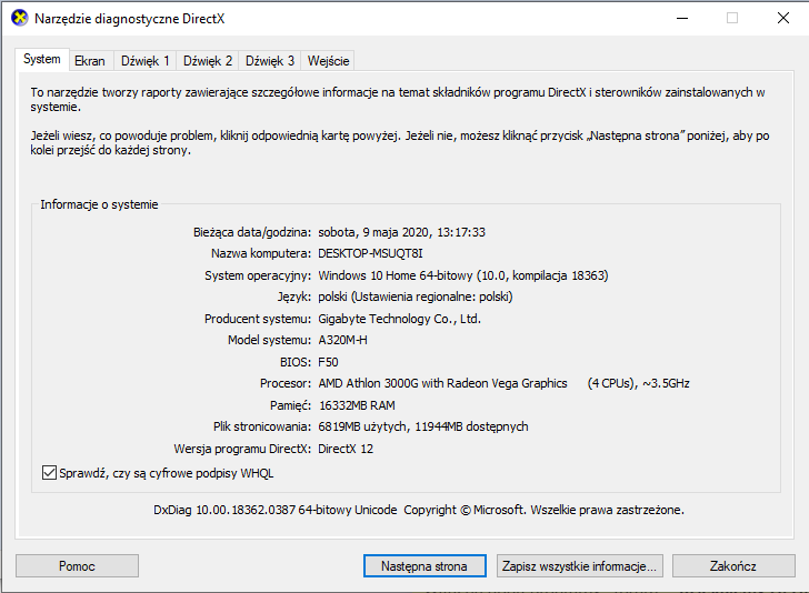

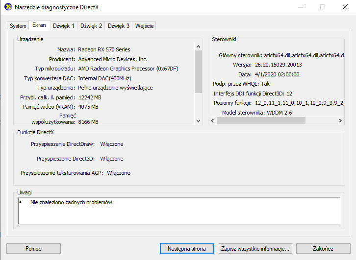

Wydaje mi sie ze to wina zasilacza i karta w pewnym momencie nie dostaje wystraczającej ilości energii na pracę. Moj ma juz kilka dobrych lat a włozyłem go do nowej plytu glownej, procesora i rocznego rx 570. Jaki zasilacz wystarczyłby do zasilania ponizej podanych podzespołow?
Ile Vatów masz w zasilaczu?
550, ale tak jak mówię trochę lat ma
