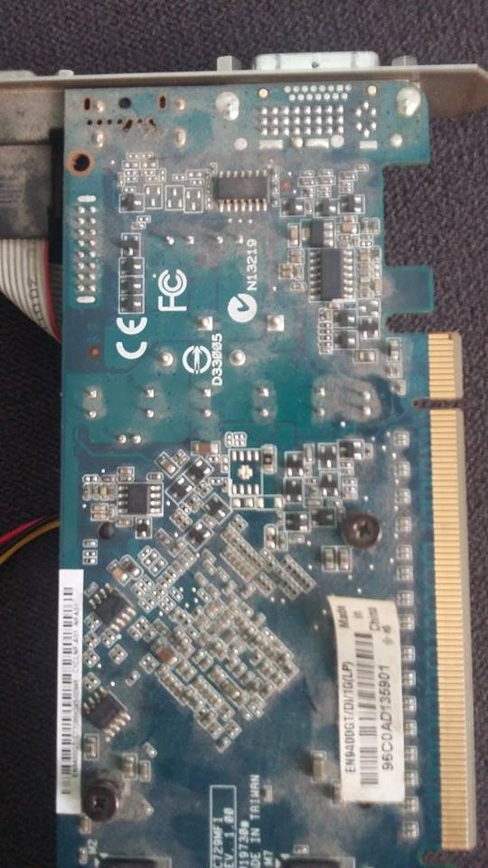

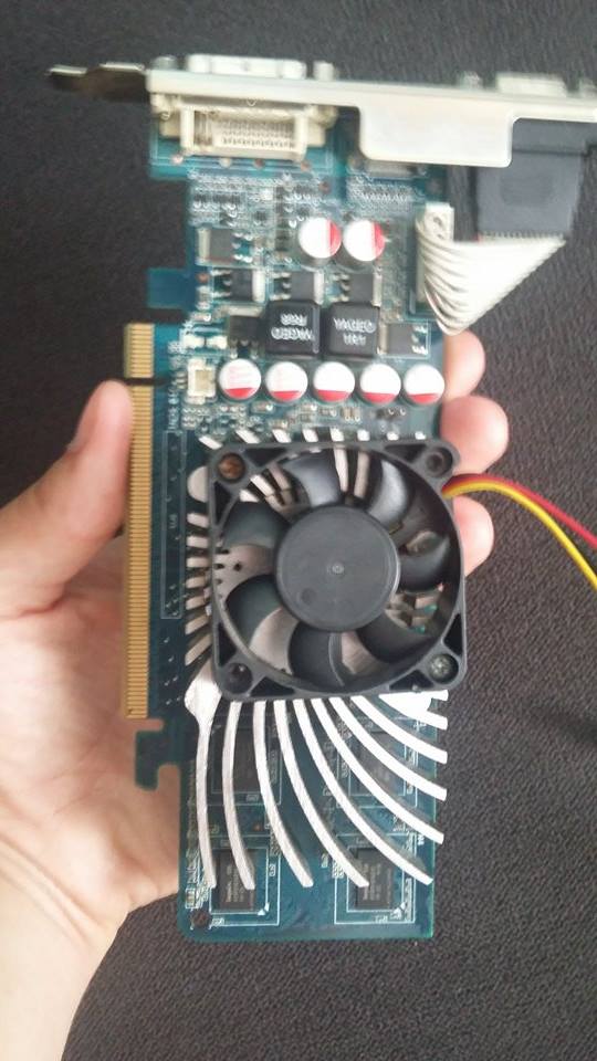

Witam podłączałem moją starą kartę graficzną która miała wymieniane chłodzenie, które niestety trzeba podłączać do zasilacza, a nie do karty, i tu moje pytanie. Do czego podłączyć ten kabelek od wiatraczka bo za nic nie wiem :confused: ?

Jeśli to kabelek 3/4pin to podłączasz do płyty głównej.
Taki kabelek
Ależ napisał - do gniazda wentylatora na płycie 3 lub 4 pinowego.

Poniżej złącza wentylatorów 3 oraz 4-pin i tylko w takie wpinasz się z wentylatorem, gniazdo 4-pin na płycie ma tak ustawiony “języczek”, że nie da się źle podpiąć wentylatora 3-pin, chyba, że zdolny jesteś i zrobisz to na siłę :slight_smile:
A jak nie masz innych złączy “FAN” na płycie, to możesz zakupić rozdzielacz / adapter

Autor ma na swojej płycie Asus P5KPL -AM IN/ROEM/SI 2 wejścia 3pin, z czego na samej karcie 9400GT jest wejście do podłączenia wentylatora. Przez ten czas na pewno go podłączył.
Nie mam, na prawdę, a na karcie nie mam żadnego :wink: Nie znalazłem żadnego zdjęcia mojej karty.
