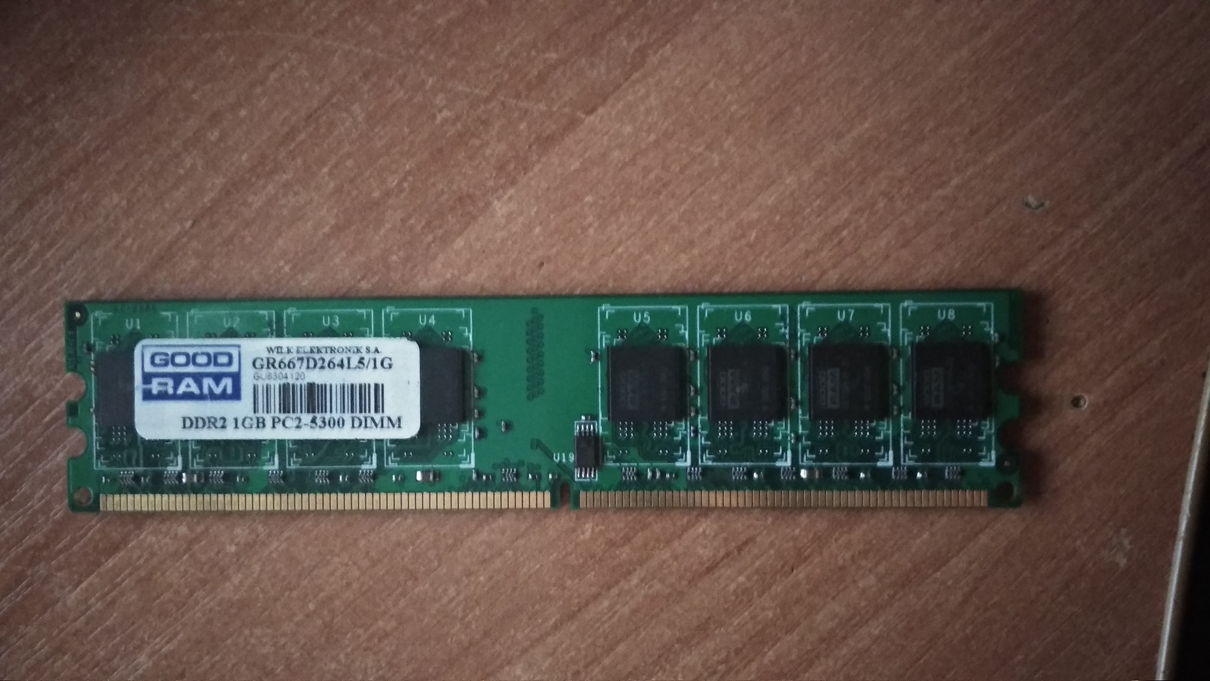

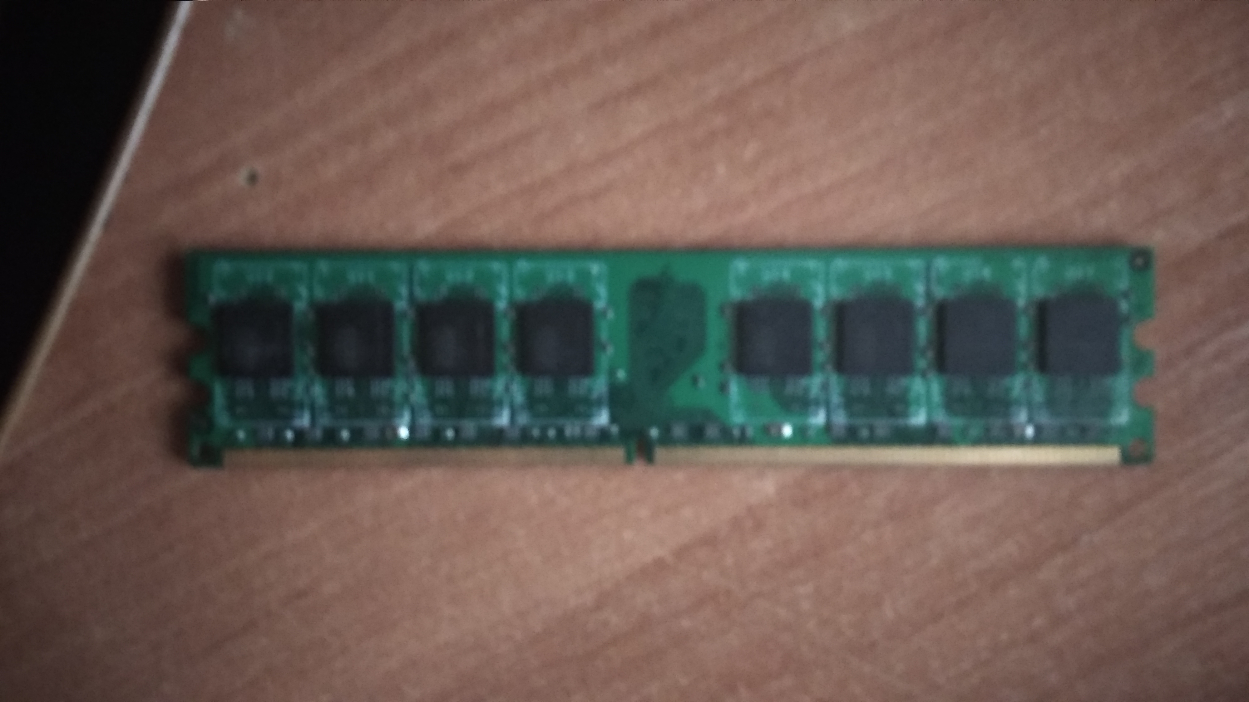

Możesz pokazać na zdjęciu obie strony jednej, dowolnej z kości RAM?
to są zdjęcia pamięci
No to już wiesz, gdzie leży problem. Potrzebujesz pamięci jednostronnych, bo dwustronne obsługiwane są tylko w dwóch portach.
