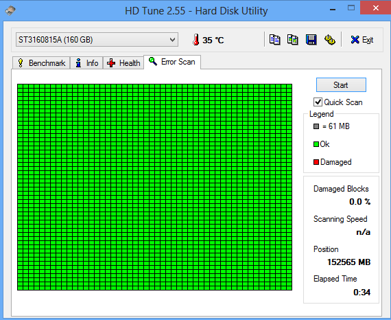

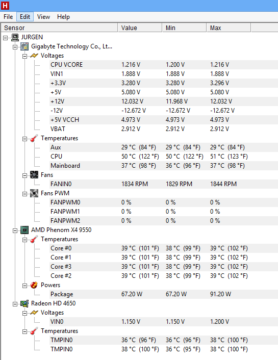

Załączam screeny z innych programów diagnostycznych

Dysk coś ma problem z odczytem Smart, wymaga sprawdzenia przez MHDD, może zerowania, sprawdzenia sektorów.
Użyj również programu memtest86 sprawdzi pamięć.

Raczej dysk - sposób tymczasowy - MHDD z zaznaczoną opcją Remap (nie stosować substytutów MHDD bo w większości to tylko pseudonarzędzia w jarmarcznej oprawie bez żadnych funkcji użytkowych).

Czyli nówka ale Logic to bo różnie można zrozumieć czy przed czy po wymianie. Co z tego że nówka lepiej nie ryzykować i jak są jakieś problemy a ogólnie zasilacz z czarnej listy to powinno się wymienić. Wymiana na markowy nie da gwarancji że problem ustąpi bo ten Logic już coś mógł pochrzanić. Ale wymiana i sprawdzenie działania na innej zasiłce. A potem ewentualne dalsze szukanie jak dalej problem. Zrobiłeś błąd przy skanie Error Scan zostawiając ptaszka przy Quick Scan strata czasu dobrze by było namierzyć czy zwykły skan wykaże czerwony kwadracik w obszarze partycji systemowej. Przeskanowanie dokładniejsze na stan sektorów MHDD jak najbardziej wskazane. Z tego co pisałeś wymieniałeś tylko ramy i podłączenie do różnych gniazd. Dobrze zrobić test bootowalnym memtestem poprzednik proponował czy wykaże błędy które mogą być wynikiem uszkodzonego ramu bądź slotów.

Test FurMarkiem wykazał, że karta maksymalnie nagrzewa się do 58stopni
