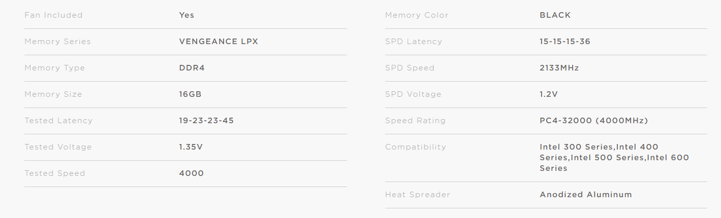

Te Vengeance 4000 to też są 2133, tylko podkręcone./ Nie potrzeba XMP,żeby je tak podkręcić/
Zrzut ekranu (141)
To nie jest problem z RAM czy płytą główną, tylko z oszukańczym marketingiem.
Ale nie o to chodzi. Nie chodzi o XMP. Masz powyżej pamięc DDR4-2123 na 1.2V i napis na niej jest prawdziwy bo na tyle chodzi. Przy moich biose możesz ją ustawić na niższe taktowanie a przy XMP na 2666. Natomiast pamięć z max taktowaniem fabrycznym jaką spotkałem to była 3000 ale kosztowała w h…j pieniędzy. Nie można mieć pamięci z taktowaniem fabrycznym 4000 lub 5000 bo by się od razy spaliła. A odnośnie XMP to w/g intel:
