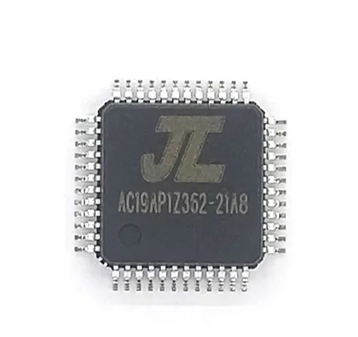

Po wpisaniu BM01(7.4V) coś więcej znalazłem
Podobny do BT Manta SPK215 :
To już wiem jedno co to takiego jest ale do dziś nie wiem ile to ma „W” itd. Producent milczy bo niby ściśle tajne .
